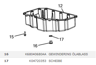

Wird bei der Ölablassschraube ein Dichtring benötigt? Falls ja, hat jemand den Durchmesser oder die Teilenummer?

kupferring ist bei der ölablassschraube im einsatz.
finde leider keine teilenummer aber ist kein sondermaß.

Bis zum letzten Tropfen ablassen und mit neuer CU-Unterlegscheibe K04720353 wieder verschließen. ( Sortiment auch im Baumarkt erhätlich ). Dann Oelfilter K 68229402AA wechseln. Nach dem Oel auffüllen, warmlaufen lassen und OeIstand prüfen. Er muss etwas unter max sein. Füllmenge ist dem Begleitheft zu entnehmen.

info nach google-anfrage:
ablassschraube: K 68040680AA => Gewindemaß: 3/8", Gewindelänge 10mm, üblich als sechskantschraube
Kupferring / CU-Ring: K04720353 => Innendurchmesser 17mm, Außendurchmesser 21mm, Dicke/Stärke 1,5mm, Form A-Form
