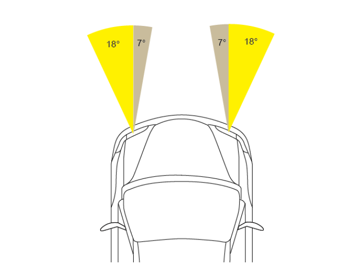

Found on a chineese Databook (very interesting but lot of job to translate, most important parts on my forum) i can share it for interesting people.
Control Strategy
 Each lamp is adjusted 7 degrees inward and 18 degrees outward.
 AFLS system can work when the vehicle speed is higher than 2.4KPH

Funktionsweise AFLS Kurvenlicht beim Thema
Hier eine Erläuterung von FCA zum AFLS
Das System beleuchtet in Fahrtrichtung,indem es die vorderen Scheinwerfer in dieselbe Richtung wie das Lenkrad dreht und sie dem Gewicht anpasst-Der Betriebsbereich entspricht 7° für die interne Bewegung ; 18°fürdie externe Bewegung und 4°die vertikale Bewegung-
Der Wert des Drehwinkels ist abhängig von Geschwindigkeit und nimmt zusammen mit dem Gewicht zu. Wird aber erst ab 5 km/h aktiviert.
Die Funktion der selbstadaptiven Scheinwerfer wird über Touch Screen aktiv/deaktiviert-
Das AFLS Modul ist direkt mit den Sensoren an beiden oberen Dreieckslenker und hinten am unteren Querarm der HA verbunden. Sie steuern über das Modul
die Höhenverstellung der Scheinw.basierend auf Gewicht und der Brems- und Beschleunigungsphasen.
Beim Ausstauschvon AFLS und Sensoren ist mit Diagnosegerät eine Kalibrierung durchzuführen.
