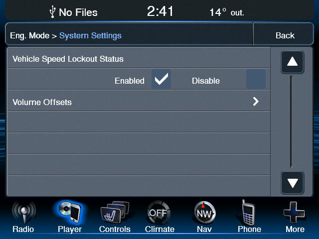

Dieses Uconnect 8.4 alias RB5 wurde nur im 2011 + Dodge Charger, Chrysler 300 und Dodge Journey verbaut......in Europa auch im Baugleichen Fiat Freemont.
Im Dealer Mode könnt Ihr diverse Infos holen etc.. wie in den früheren Mygigs.........aber bei diesem könnt Ihr eine Sache machen die noch bei keinem möglich war........Ihr könnt aktivieren das Ihr während der Fahrt DVD abspielen könnt heisst dazu braucht es kein Lockpick. zustimm
Um in den Dealer Mode zu gelangen müsst Ihr die Tasten 1-2-3 miteinander drücken und für ca. 7 sek halten.
um in das andere Menü zu gelangen nur die beiden Temp.Tasten für 7 sek. drücken ohne Frontscheibenheizung!
Wenn Ihr die Tasten 1-4 drückt und dabei einen usb Stick eingesteckt habt wird automatisch ein screenshot gemacht und auf dem Stick gespeichert.
Die DVD Funktion müsst Ihr hier aktivieren bzw. deaktivieren.
Hab ich aus dem grauen Forum kopiert
lg six
http://www.mediafire.com/convkey/145b/rf…g.jpg?size_id=5

62
Mittwoch, 4. Dezember 2019, 05:07
Guten Morgen,
In den engineering Modus komm ich nicht rein 2012 BJ. Nur in den Dealer Modus

63
Mittwoch, 4. Dezember 2019, 06:28
Hallo Six,
Danke für die Anleitung! Aber welche Tasten sind mit 1-2-3-4 gemeint? ?(

64
Mittwoch, 4. Dezember 2019, 08:03
Hi
Das funktioniert aber nicht mehr , sobald das uconnect jemals ein update bekommen hat....
und ich denk das sind 90% der Themas.....
wenn dann nur bei fahrzeugen von 2012 und ohne update....
bei mir gehts definitiv nicht mehr....
MFG
Arni

yes we can !! if you use a soft like Alfaodb , you could bypass the dvd and gps while driving , but there's a trouble , at each start you have to touch " accept" on the screen. If you dont do that ,the screen stay on the accept page.
