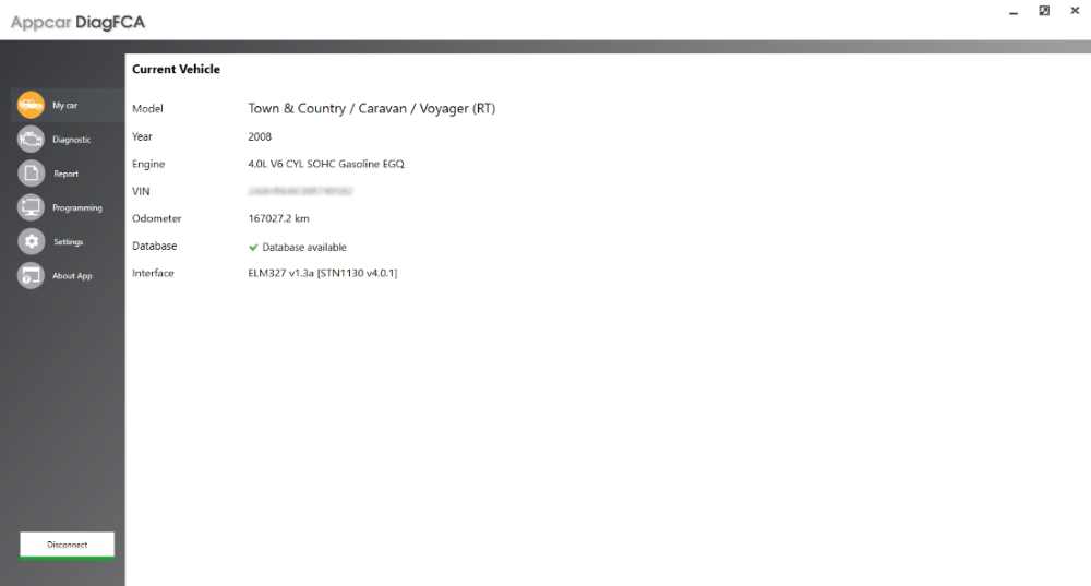

Hat man das Programm geöffnet und das Fahrzeug mit dem Laptop/PC verbunden, begrüßt einem der Startbildschirm. Hier kann man die Informationen des Fahrzeuges, wie Name, Baujahr, Fahrgestellnummer, Kilometerstand, ob die Datenbank für das Fahrzeug heruntergeladen wurde und das Interface des benutzten OBD2 Gerätes sehen. An der linken Seite kann man die einzelnen Tabs sehen: Mein Auto, Diagnose, Report/Bericht, Programmierung, Einstellungen und Über diese App.

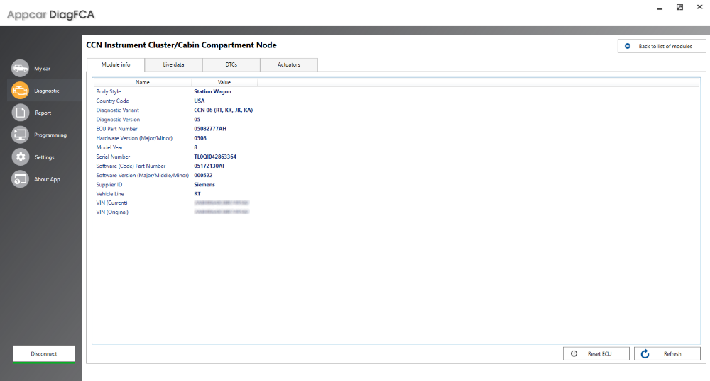

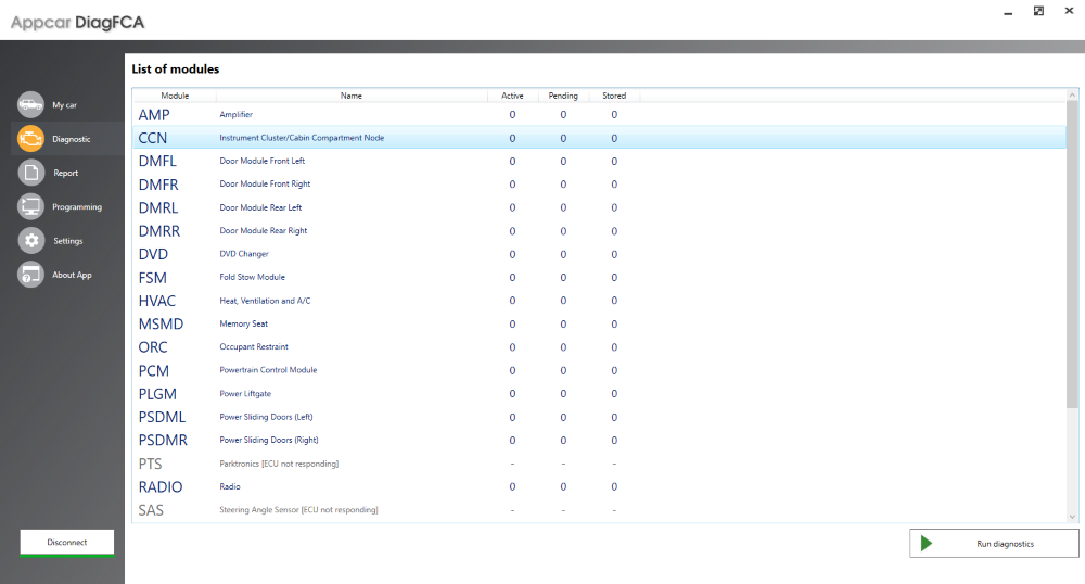

Wenn man nun in den Diagnosetab navigiert, kann man alle Module des Autos vorfinden. In meinem Falle habe ich zur weiteren Demonstrationen das CCN Modul ausgewählt. Mit einem Druck auf Run diagnostics kommt man nun weiter.
Im Modul selbst angekommen sieht man nun als erstes die Modulinformationen. Hier steht z.B. dass das Modul von Siemens kommt. Auch kann man die Serial-Number von diesem erfahren. Da dies nicht sehr spannend ist, gehen wir in den Tab Live-Daten.

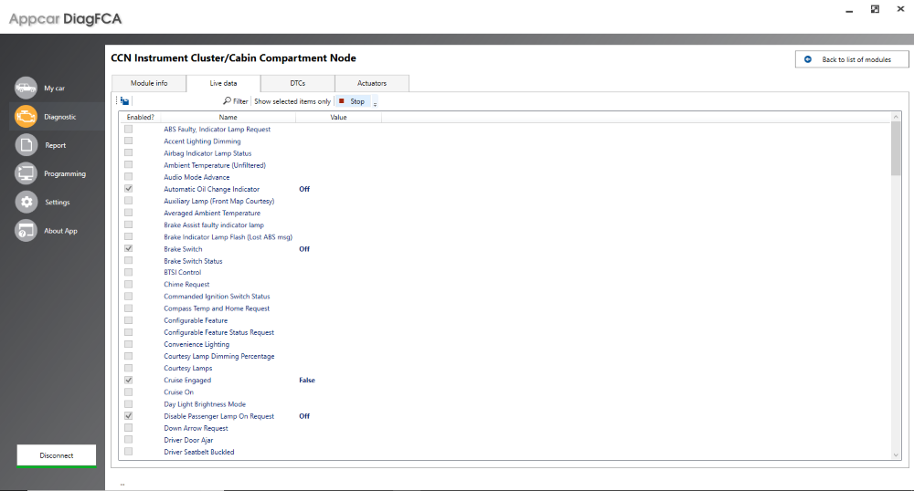

In diesem Tab kann man aktuelle Daten des Fahrzeuges abgreifen. Die hier angezeigten Daten sind Modulspezifische (z.B. Cruise Engaged/Tempomat aktiviert) und auch wichtige Daten (z.B. die Batteriespannung (weiter unten)), die in Echtzeit abgerufen werden können. Setzt man einen Haken bei einem Wert und klickt auf Start (oben in der Mitte), so beginnt das Programm die Live-Daten anzuzeigen. Zu Demonstrationszwecken habe ich hier ein paar angekreuzt.

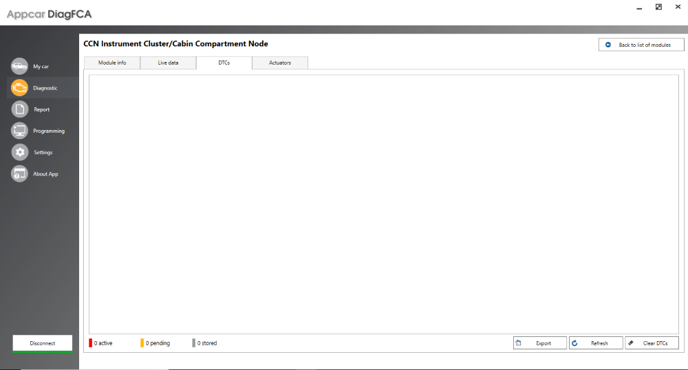

Im DTC Tab sieht man alle Fehlercodes, die euer Auto rausgeschmissen hat/hatte. Wenn das Auto mal einen Fehler hatte, es aber von alleine "gelöscht" hat, würde er hier mit Grau angezeigt werden. Wenn das Auto kurz vor dem Anzeigen eines Fehlers ist (z.B. kurz davor die MIL leuchten zu lassen), zeigt das Programm den Fehler hier Gelb an. Ein Rot markierter Fehler bedeutet, dass der Fehler aktiv ist. Da mein Auto momentan keinen Fehler hat, kann ich es nicht demonstrieren..

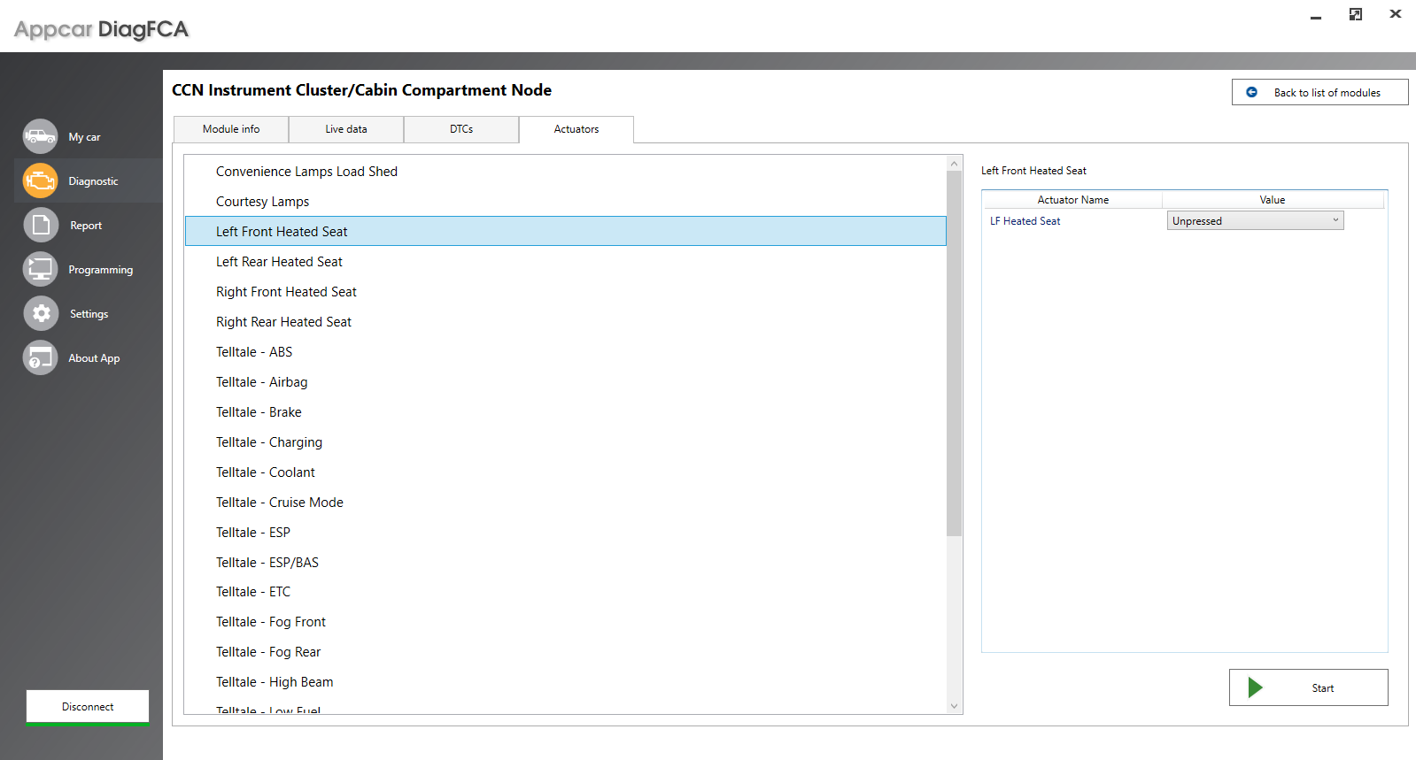

Im Actuators Tab angelangen können wir nun das Auto zu Testzwecken steuern - Über die Software! Ausgewählt habe ich hier (als Beispiel) die Sitzheizung Vorne-Links ausgewählt. Würde ich in der rechten Spalte anstatt "Unpressed" "Pressed" wählen, so würde der Sitz anfangen aufzuheizen - ohne dass ich im Auto irgendeinen Knopf drücke. (Die Möglichkeiten sind Modul-Spezifisch. Nicht jedes Modul bietet diese Möglichkeit.)

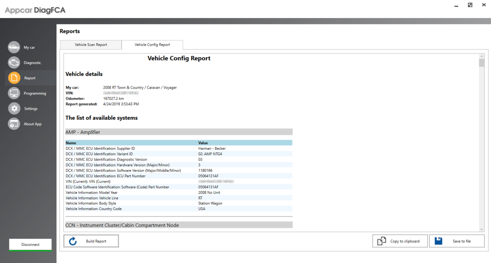

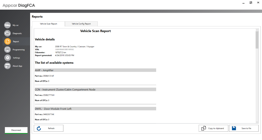

Im Report Tab kann man sich einen Bericht vom Auto erstellen lassen, indem alle wichtigen Dinge drin stehen.
Gleiches gilt für den Tab "Vehicle Config Report".

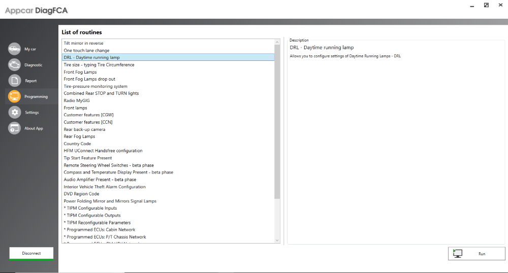

Nun sind wir bei dem wichtigsten Tab angekommen - Das Programmieren! Hier sieht man alle Programmierungsoptionen, die das Programm bietet. Um es euch kurz zu zeigen, habe ich das programmieren des Tagfahrlichtes ausgewählt. Mit einem Klick auf "Run" wird dies bestätigt.

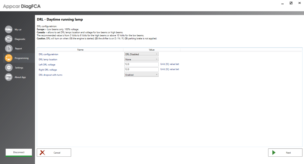

Hier kann man sein Tagfahrlicht einstellen. Unterschiedliche Kategorien wie Tagfahrlicht - Konfiguration, Tagfahrlicht - Position, etc. werden angezeigt. Wie genau man das Tagfahrlicht allerdings aktiviert, hat @steffen.m in seinem eigenen Beitrag erklärt. Danke dafür!

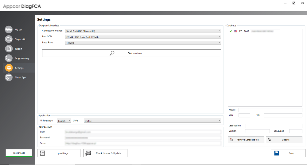

Im letzten Tab angelangt sieht man nun die Konfiguration der Software selbst. Im Oberen linken Bereich sieht man die Einstellungen für das angeschlossene OBD2 Gerät (gezeigte Einstellungen für OBDLink SX USB). Bei UI Language kann man zwischen Englisch und Polnisch wählen, bei Units zwischen Metrisch und Englisch/Amerikanisch. Dadrunter sieht man die Accountinformationen, mit denen man das Programm gekauft hat.
