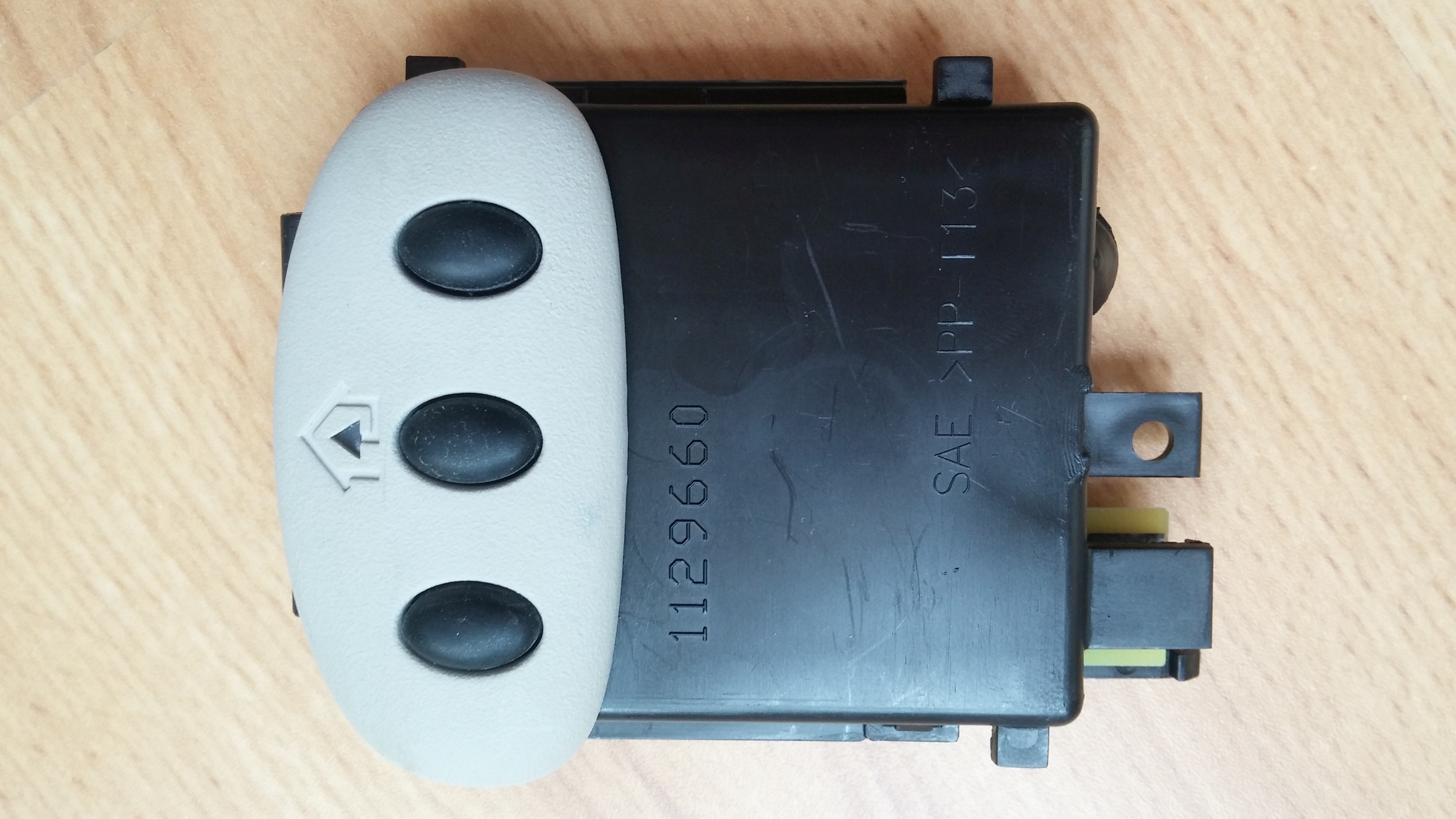

Der Sender im Town & Country sieht so aus:

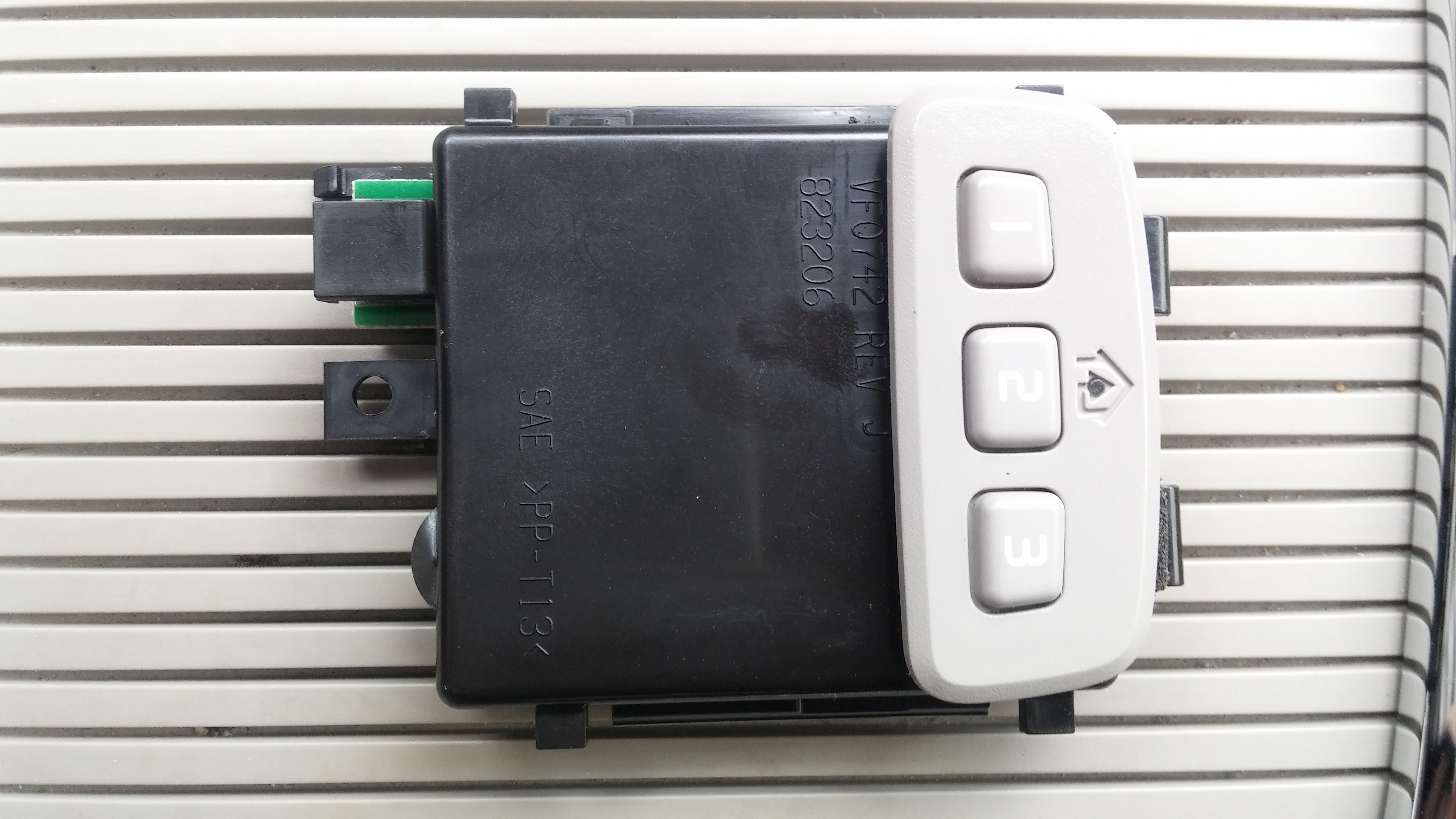

Der Sender aus dem Volvo hat 100% identische Abmessungen und den gleichen Stecker. Der Volvo-Sender hat beleuchtete Tasten.

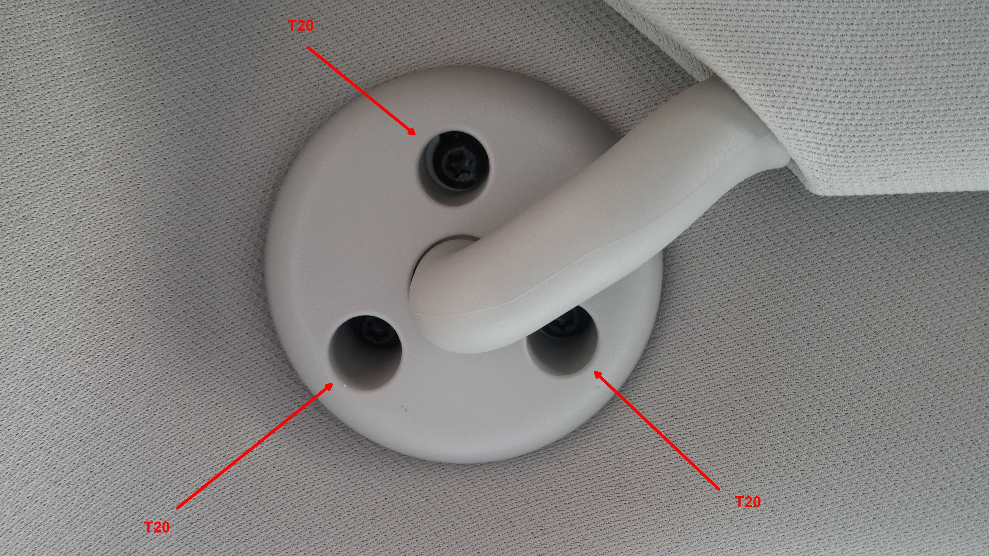

Ein Austausch der Sendeeinheit in der Blende ist schnell erledigt. Die 3 Torxschrauben an der Decke herausschrauben, den 2-poligen Stecker abziehen und schon hat man die Sonnenblende in der Hand.

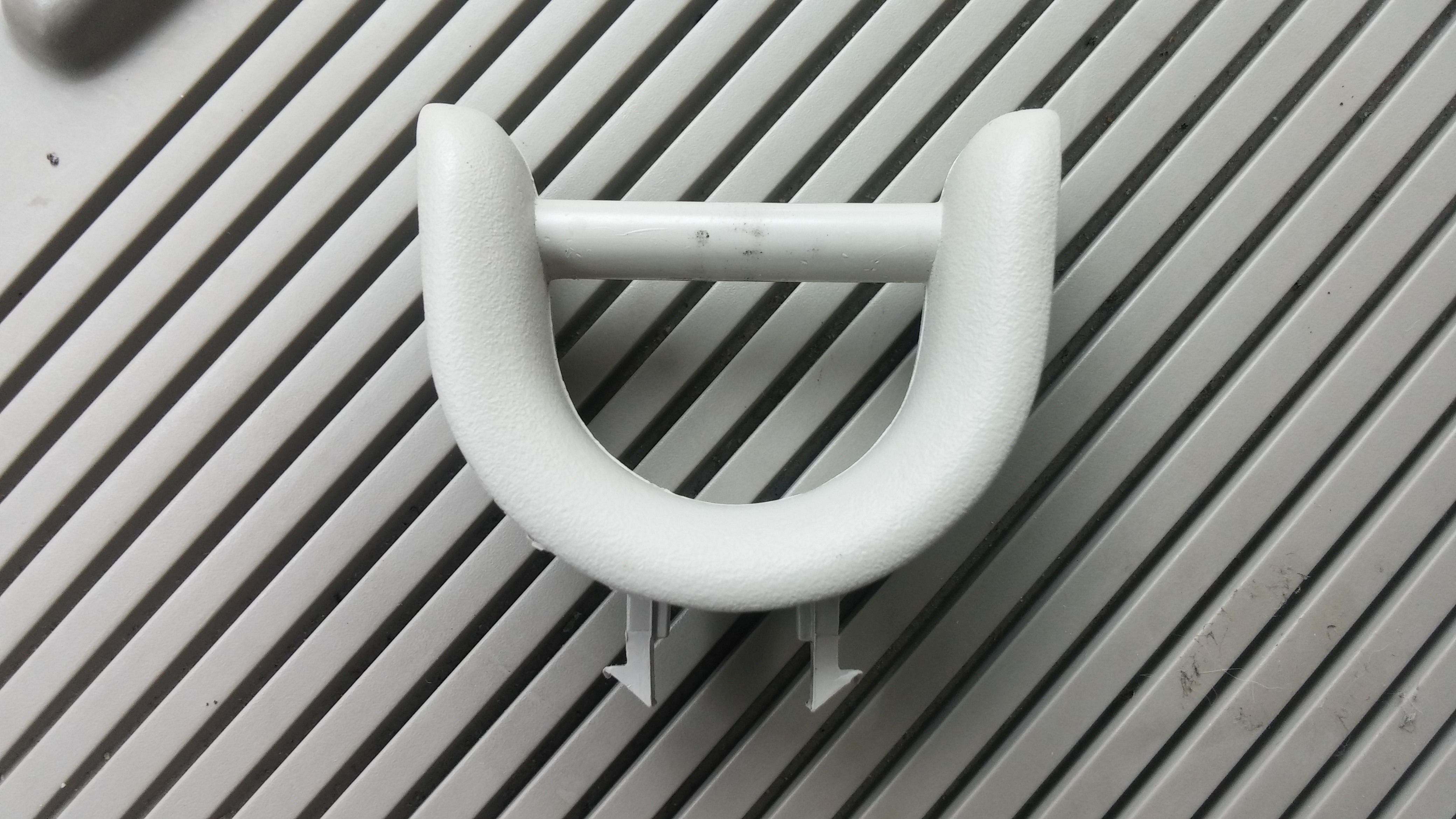

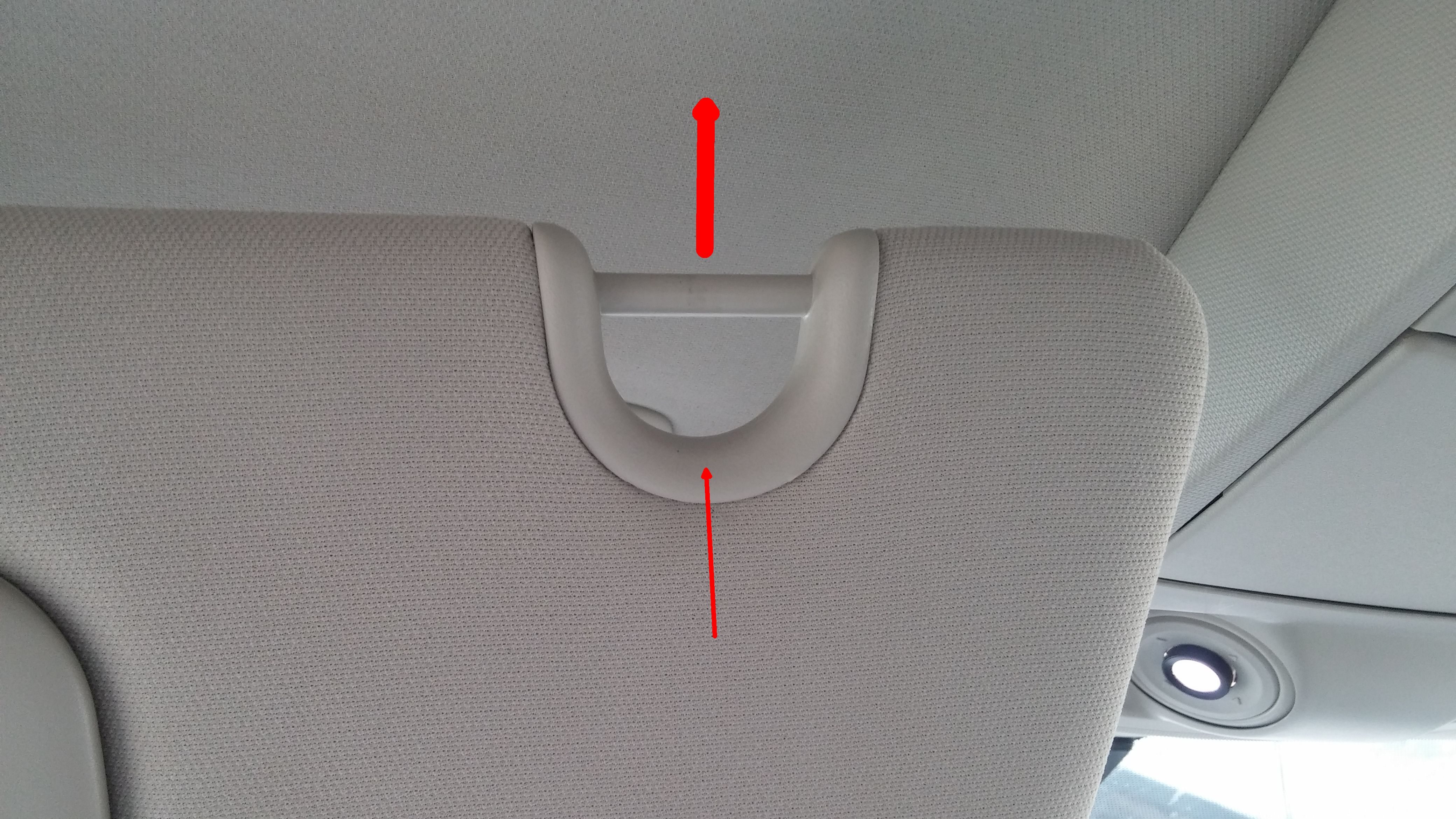

Bevor man die Sonnenblende auseinander bekommt, muss die Halterung entfernt werden, mit der die Sonnenblende rechts oben in die Decke eingerastet wird. Die Halterung ist geklipst und wird nach oben abgezogen.
Hier mal noch ein Bild der entfernten Halterung, damit man besser sieht, wie die Haltenasen aussehen.

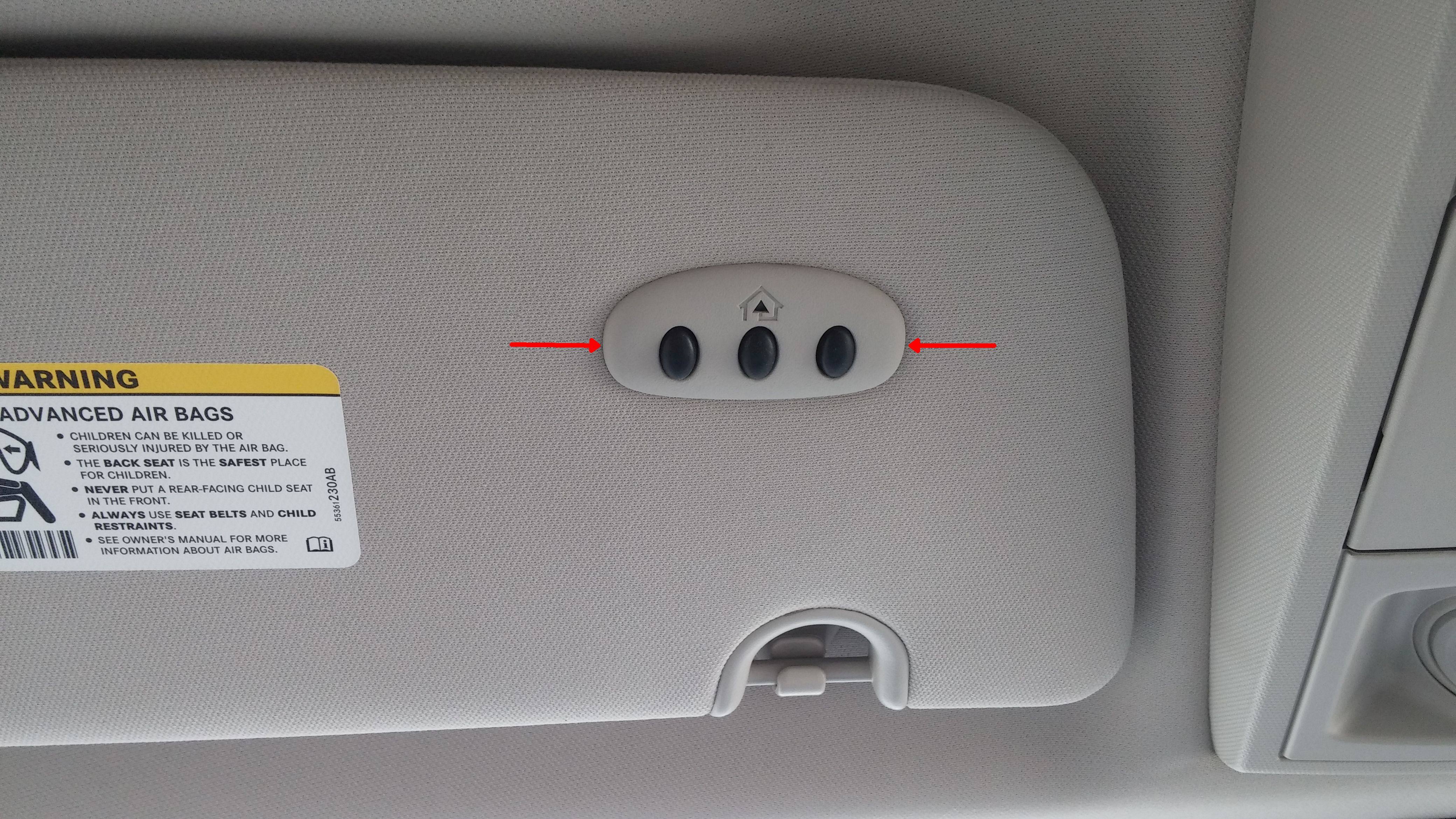

Die äußerlich sichtbare Bedieneinheit ist auch nur gesteckt. Links und rechts wird sie ausgehebelt.

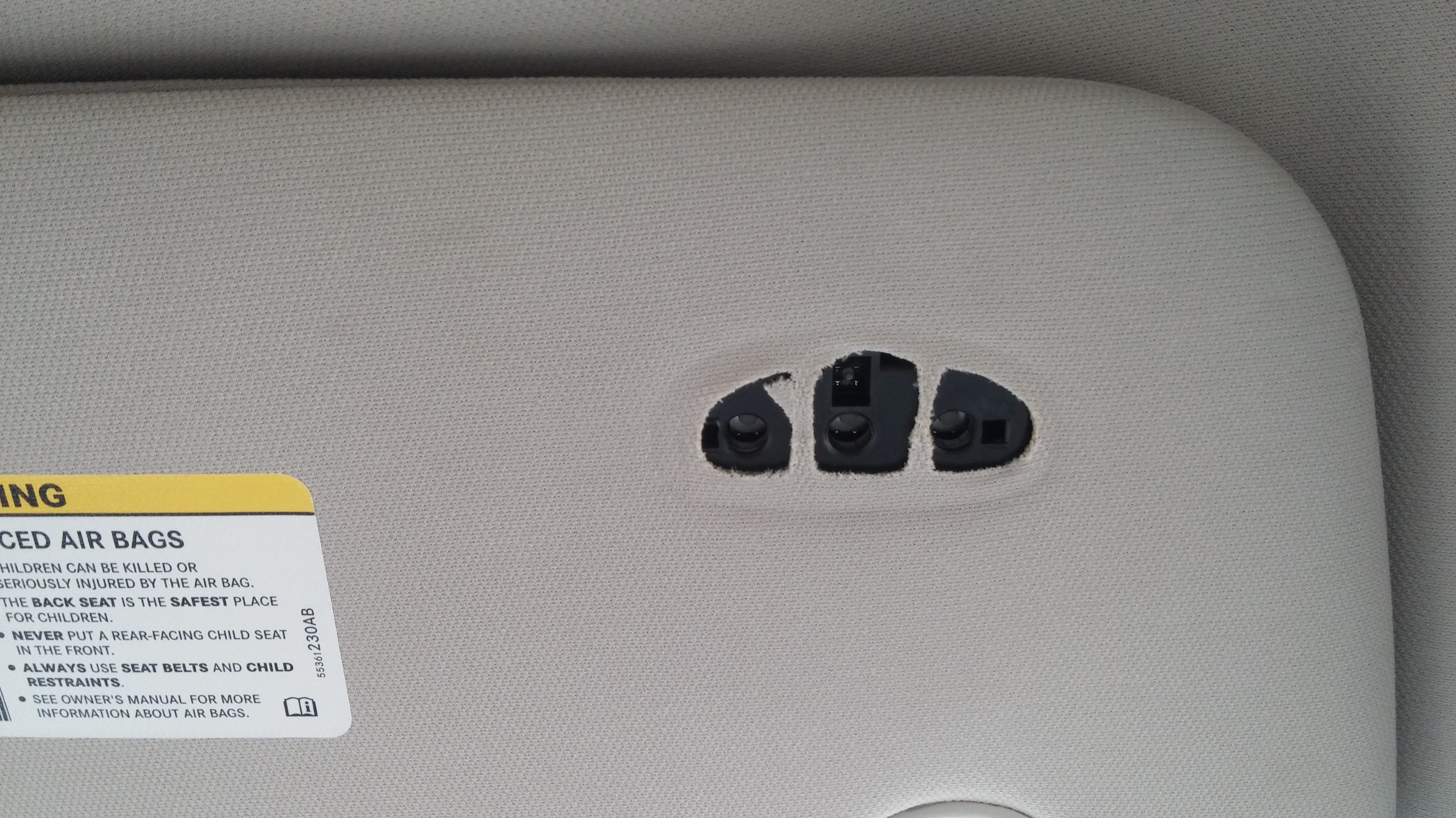

Danach schauen einen 3 Löcher an.

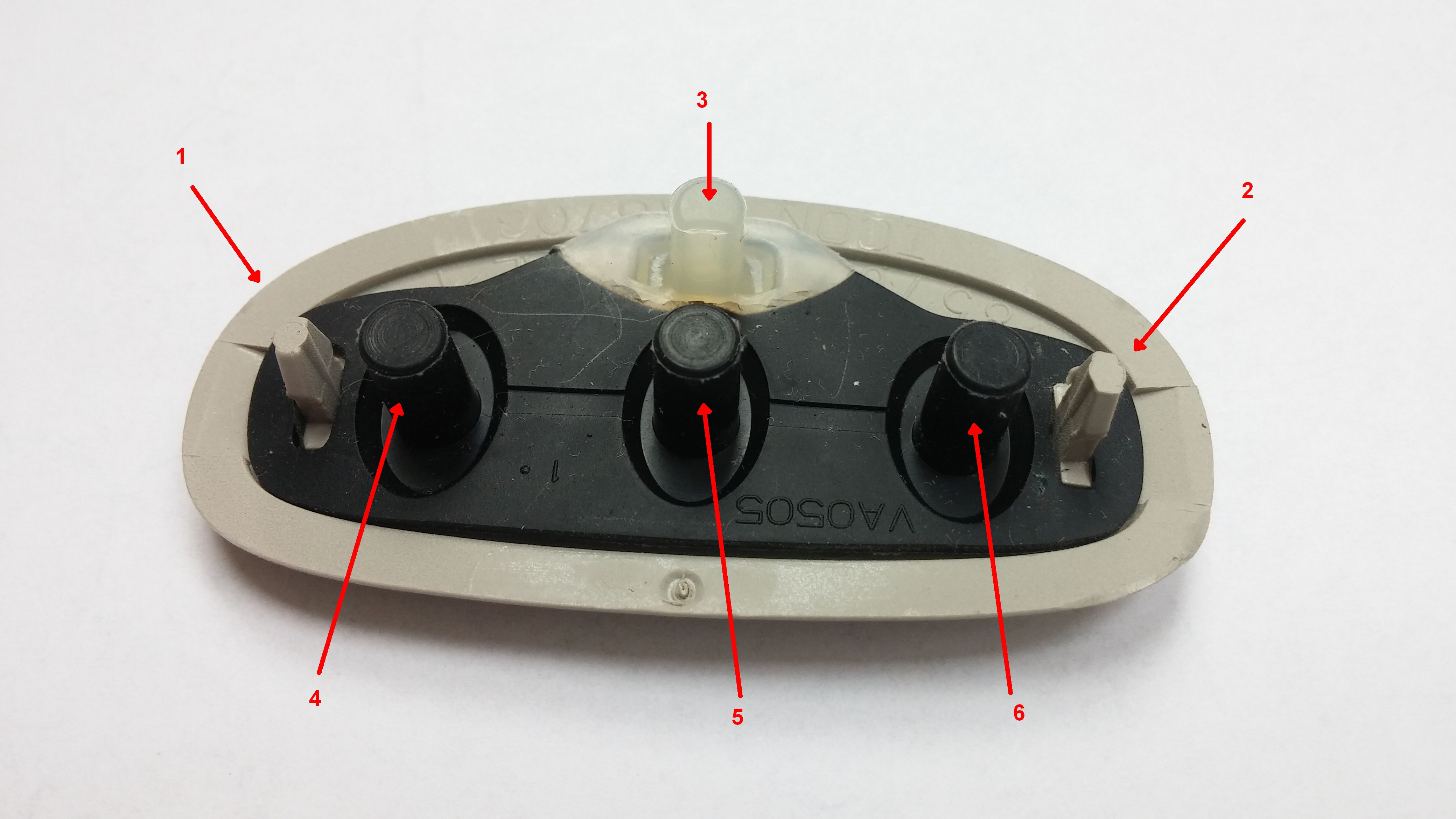

Hier die Rückseite des Bedienteils, auf dem man die 2 seitlichen Haltenasen (1), (2) erkennt. (4)-(6) sind die Gummitasten und (3) die Status-LED.

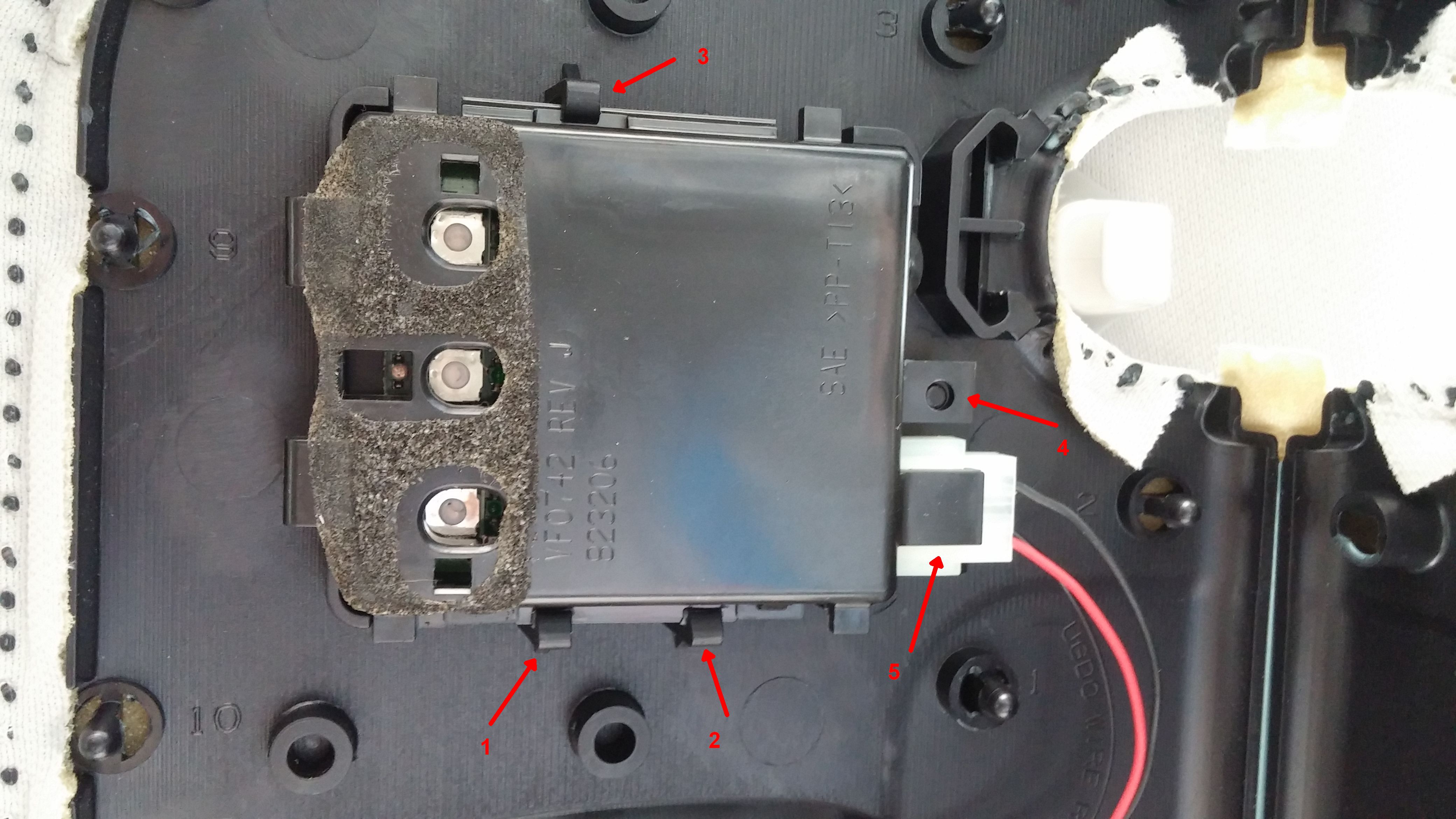

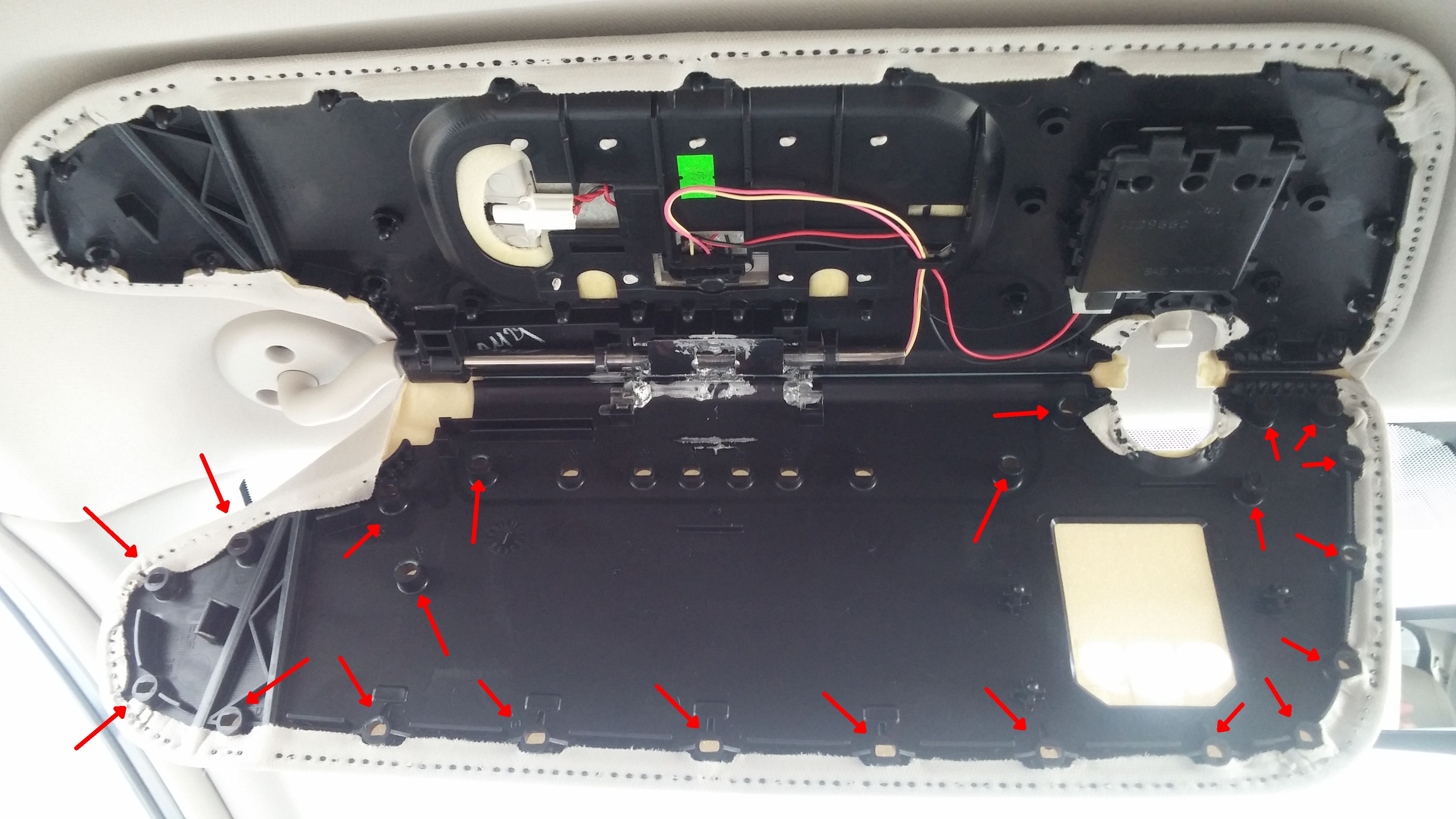

Die 2 Hälften der Blende sind zusammengeklipst. Auf dem Bild sind die Stellen markiert, wo man von außen hebeln muss. Der Einbauort des Senders ist auch sichtbar.

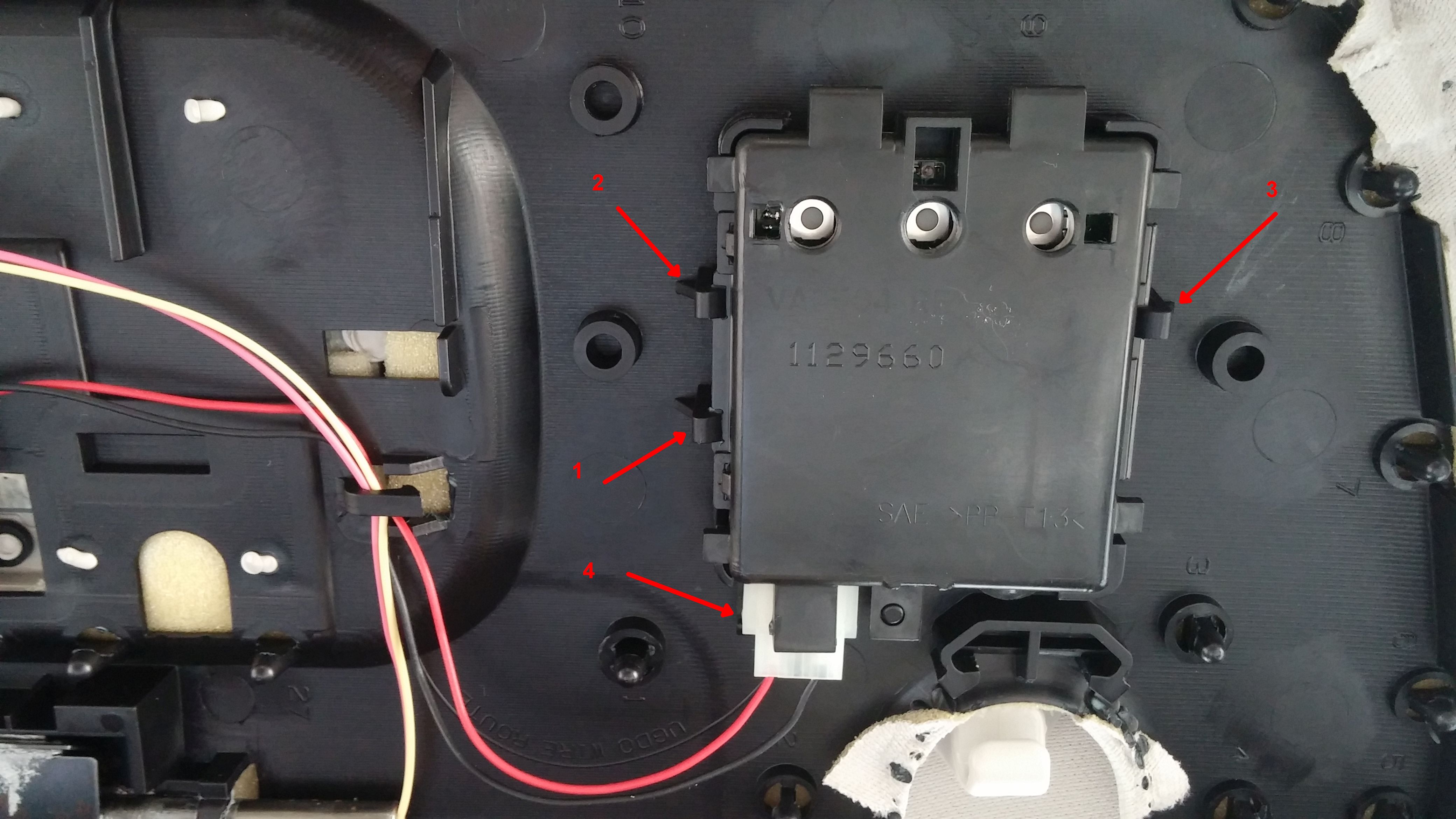

Der Sender selber ist mit den 3 Haltenasen (1)-(3) befestigt und über den weißen Stecker (4) mit dem Fahrzeug verbunden.
Hier sitzt bereits der Volvo-Sender drin und alles wird wieder zusammen gebaut.
