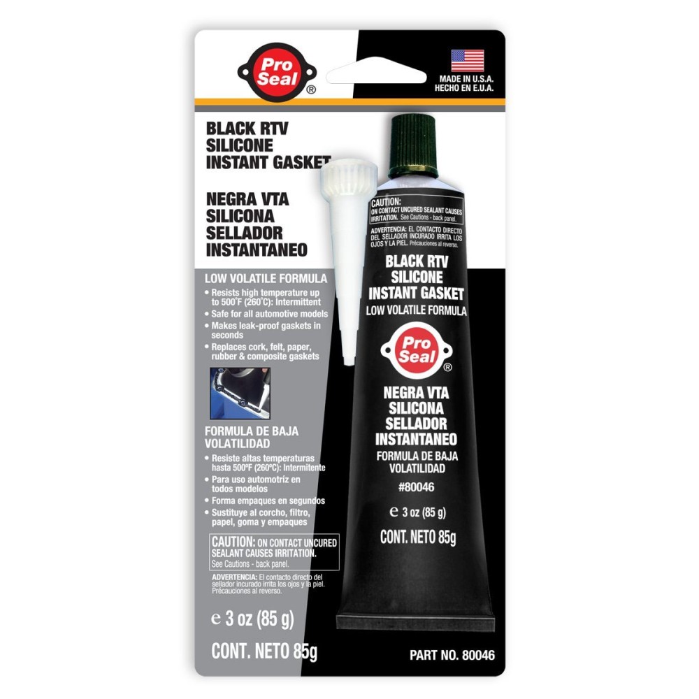

Getriebeölwechsel: Dichtmasse oder Dichtung???
Warum finde ich bei Rockauto keine Dichtmasse für die Ölwanne? Nur eine Dichtung. Ist das eine Option für die Dichtmasse,wenn ja,taugt die was, oder bin ich auf dem falschen Weg?
Danke im Voraus!:)

Ich benutze eine und es funktioniert.

Kann sein, dass du eine Dichtmasse nicht findest, weil es nicht Fahrzeugspezifisch ist!

auf die ölwanne ne dünne schicht Dirko HT über die ganze Auflagefläche rauf ,dann die dichtung dort ordentlich auflegen und festdrücken ,an den Löchern ausrichten,dann das ganze anbauen.Fertig

Ich krieg sowas immer nicht hin, bei der Dichtung wirds nicht richtig dicht es schwitzt oft noch bisschen. Aber ich hab den Wagen auch nicht komplett Gerade so das Öl immer etwas auf die Dichtfläche nachläuft nachdem ich es abgewischt habe und dann die Wanne Montiere. Das problem habe ich dann aber auch mit der Dichtmasse. Ich hab bei meinem Smart das mal versucht und habe drauf geachtet wenig zu nehmen. Aber da der Motor ja nicht Gerade ist fliest immer etwas nach über die Dichtfläche und es wurde nicht Dicht. Erst als ich die doppelte Menge genommen hatte wurde es dicht... aber das kann doch nicht richtig sein das war schon ne dicke Wurst.

Auch bei mir tropfts oft noch nach.Aber ist kein Problem für eine Dichtung,die Dichtflache am Motorblock bzw am Getriebe ist ja immer plan.Nur bei der wanne oft nicht.
Deswegen eben die Dirko dünn auf der Wanne verteilen,die Dichtung drauflegen und schön ausrichten und raufmachen.Das ist dann auch dicht,bei mir noch nie was gefehlt

Also ich mache es immer ohne Dichtung, nur mit Dichtmasse und hatte noch nie Probleme!
