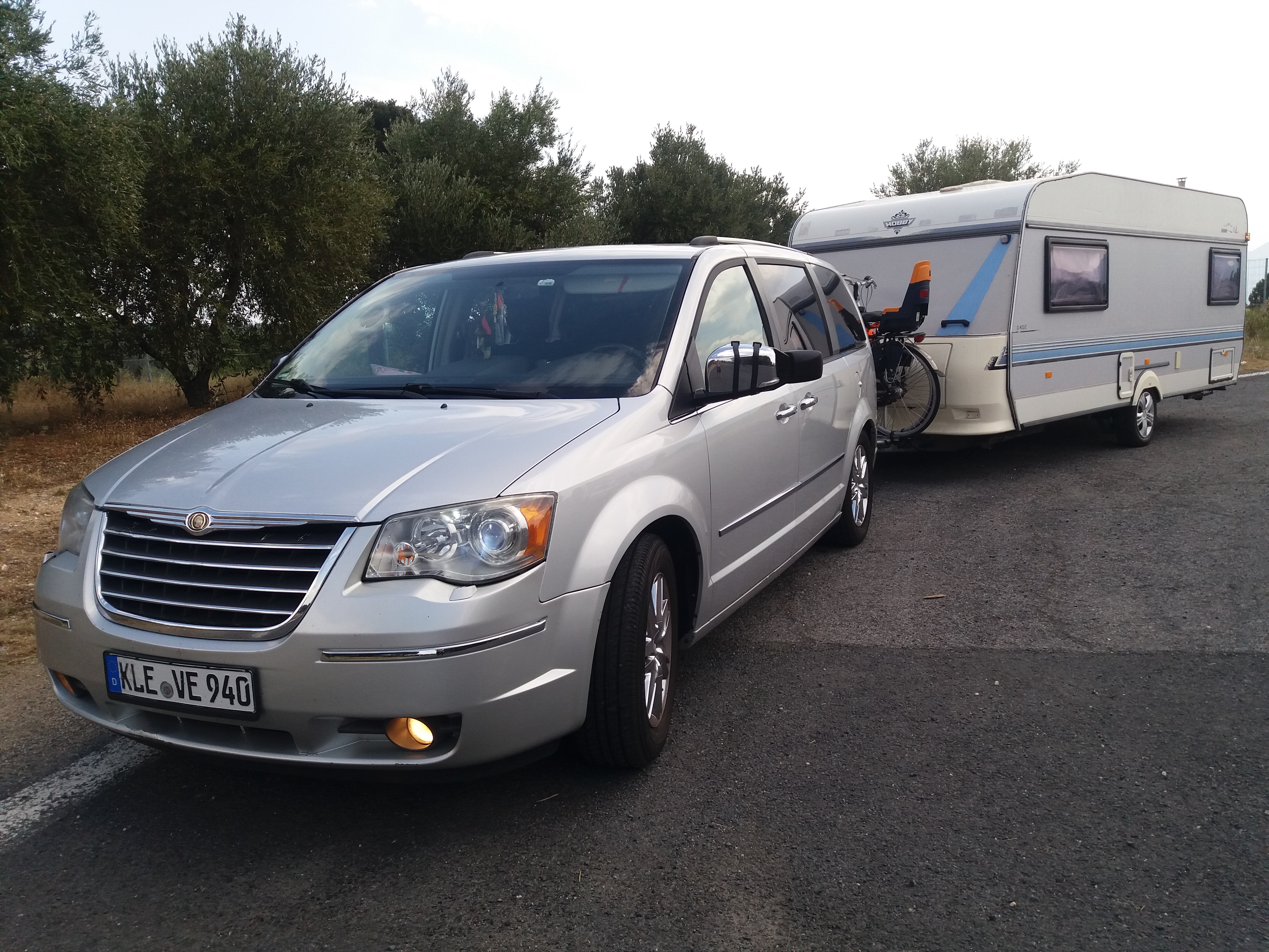

Genau hat nur letz 4 neue injecktoren getauscht und bei der offical Chrysler werkstatt im der Niederlande der injectoren angelernt und der lauft nur super!
Und damit zum Spanien gefahren ohne probleme! und diesel verbrauch inkl.wohnwagen ware auch sehr gut hat wir nicht erwartet!!

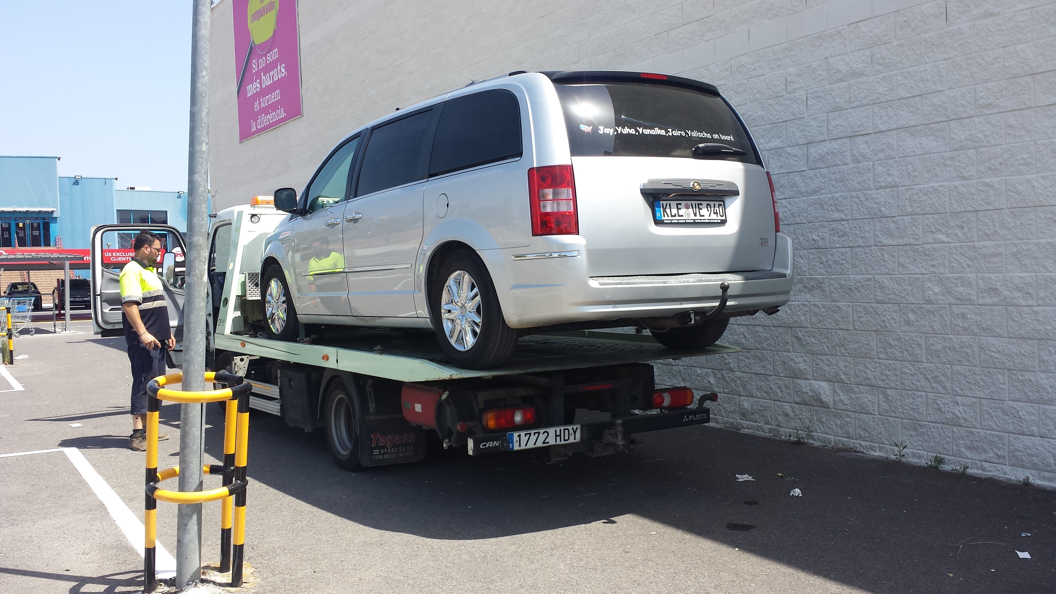

Hattest du nicht im Urlaub das Getriebe kaputt? Hab das Auto auf einem Abschlepper vor dem geistigen Auge...
<blockquote username="'Ghost_Rider187'<blockquote">Ja das ware im 2017 2 jahre zurruck :D <blockquote username="'Ghost_Rider187'<blockquote">
