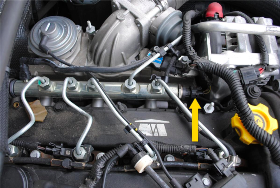

Der Racechip wird laut Hotline nur an den CommonRail Sensor angeschlossen.
Der befindet sich hier:

20 % + an Leisung wären 32,6 Ps, das ist schon ein Stiefel. Und das bei einem Selbstzünder, wie soll das gehen?
Beim Spitzenprodukt sind es gar 47 Ps. Und das bei 1 l weniger Verbrauch.
Bei einem Benziner würde ich das gelten lassen, wenn auch nicht ohne Argwohn.
Beim Diesel sind die Eingriffsmöglichkeiten doch sehr begrenzt und mit einem Chip erst recht. Eigentlich nur auf Ladeluft und Einspritzpunkt.
Letzteres bringt nur was, wenn die Steuerzeiten variiert werden, die aber sind durch die Nockenwelle vorgegeben. Genauso ist es mit dem Ladedruck.
Mit etwas stellen am Gemisch ist es da sicher nicht getan. Zumal sich die Vielzahl der Sensoren an allen Ecken und Enden, davon wohl kaum beeindrucken lässt. Und hier hat einzig das TIPM die Hand drauf.
Ich habe so den Eindruck, das hier gezielt die Abgasrückführung umgangen wird, was mitnichten mehr Power bringt, weil mehr Sauerstoff im Gemisch ist.
Die Frage ist nur, wie lange die Abgasreinigung das mitmacht. Ich bin nun nicht der Umweltmensch, aber hier würde man einen Grundpfeiler der Stickoxidsenkung außer Kraft setzen, zu einem fragwürdigen Preis. Wenn man sich das Kleingedruckte auf der Seite anschaut, haben sich die Anbieter diesbezüglich aus der Affäre gezogen. Ein seriöses Angebot hätte eine ABE oder würde bei Einbau für eine Zulassung sorgen.
