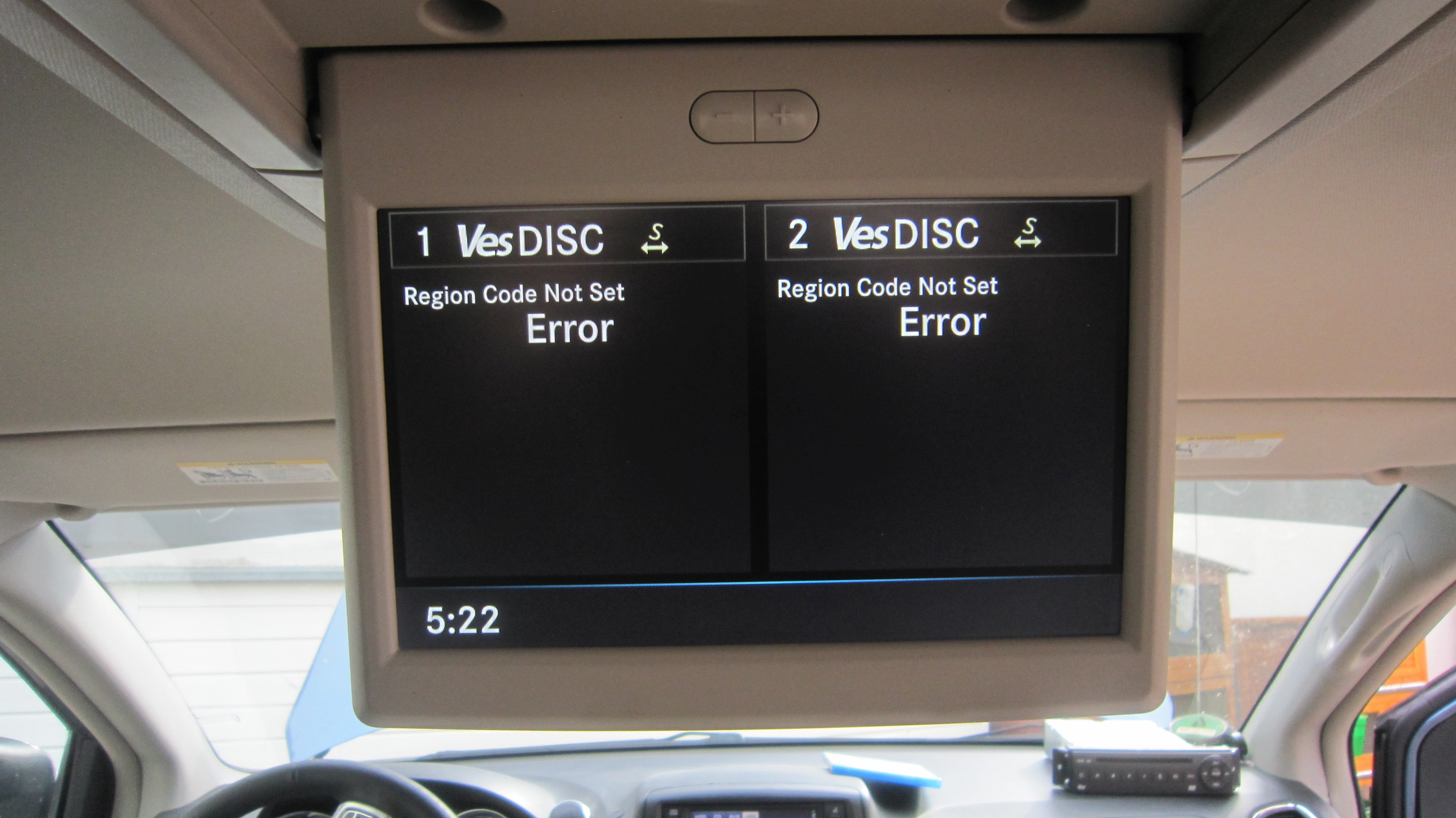

Mein erster Player hat auch nicht funktioniert (Teilenummer 05091263AD). Es blinkte wie bei dir permanent die DISC-LED und in den Monitoren stand "Region Code not set"
Habe auch im Laborauto alle möglichen Einstellungen ausprobiert. Das brachte alles nichts. Den DVD-Player wieder angeschlossen und die HD-Monitore zeigten den Fehler nicht mehr.
Ich hatte mir dann einen weiteren Player bestellt und im Laborauto angeschlossen. Das Blinken der DISC-LED kam nicht.
Monitore hab ich im Laborauto nicht dran. Den Code-Fehler konnte ich deshalb nicht prüfen.
Im Auto angeschlossen blinkte dann jedoch sofort die DISC-LED und der Code-Fehler kam wieder in den Monitoren. Was war denn nun auf einmal anders? Im Laborauto hatte ich das Netzteil aus geschaltet, als ich den BD-Player anschloss. Im Auto hatte ich die Zündung aus, Radio auch und dann den Player gewechselt. Batterie war aber dabei dran. Nachdem der Code-Fehler kam, hatte ich den DVD-Player wieder angeschlossen. Der Fehler war wieder weg. Dann trennte ich die Batterie, baute den Bluray-Player ein, Batterie wieder dran und der Fehler kam nicht mehr. Teilenummer des neueren Players war diesmal die 68242291AA. Ich kann mir aber nicht vorstellen, dass es daran liegt, da der DISC-Fehler ja auch erst anfangs kam.

Ich habe einen mit Artikelnummer 05091263AA. Das scheint ja dann ein ganz frühes Modell zu sein. Dein erster hatte ja schon AD.
Wer weiß, was er hat, vielleicht verträgt er sich mit den vielen anderen Steuergeräten nicht oder einfach ein Bug.
Ich werde dann wohl mal wieder auf die Suche gehen...

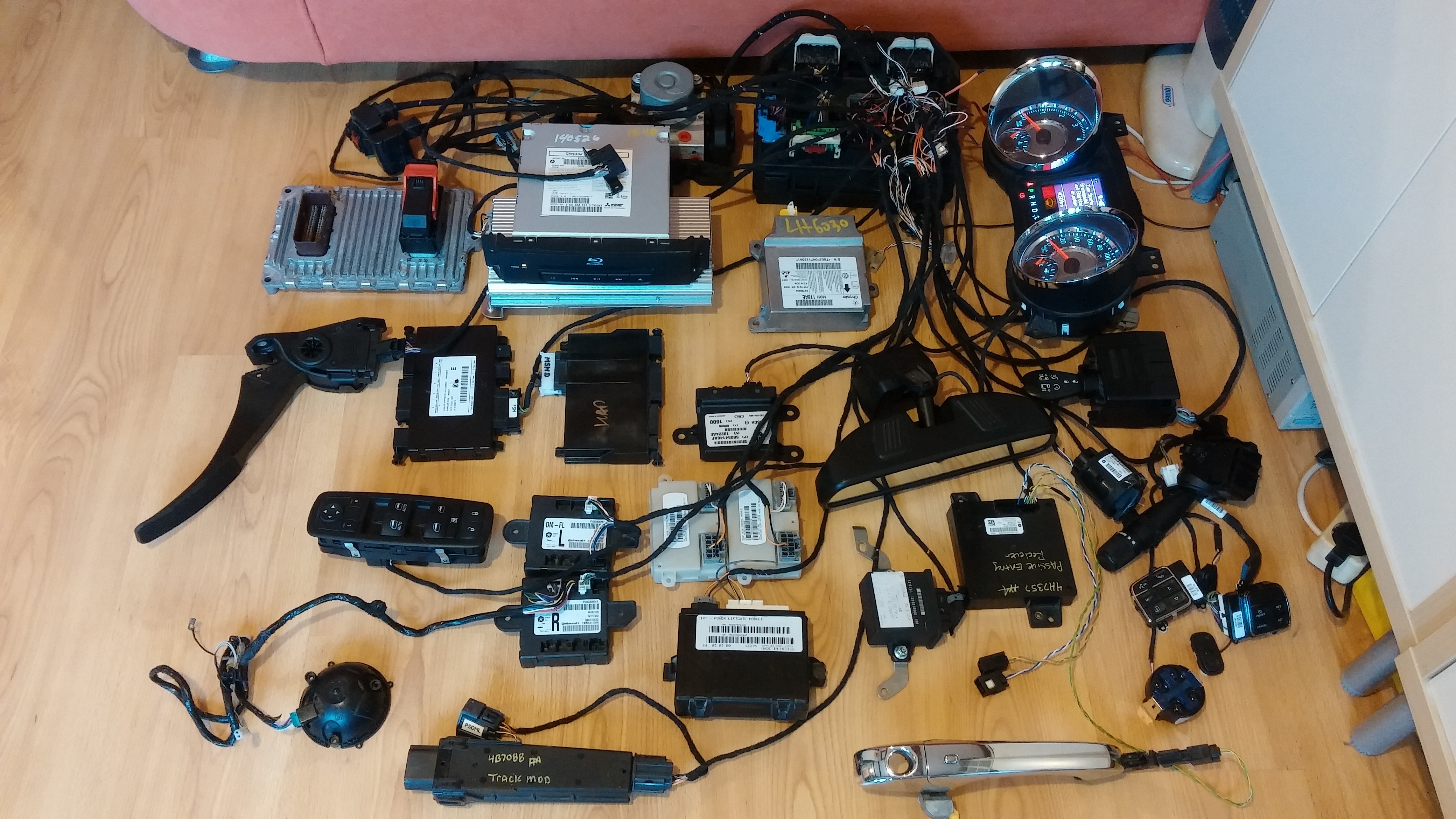

Cooles Laborauto!

... und sitze beim "schrauben" schön brav neben Frauchen. Normalerweise liegen die ganzen Steuerteile in ner Kiste, sozusagen "Auto in der Box". Dadurch steigt der WAF, das es im Wohnzimmer sein darf.

Der Player hat echt nen Treffer. Auch das Setzen eines anderen Region Code und Zurücksetzen auf Region 2 brachte keinerlei Änderung. Der scheint sich wohl nicht mit den anderen Modulen verheiraten zu wollen.

Laut Witech wurde der Regionalcode ja korrekt in den Player übernommen und auch die VIN stand drin.
Im Chryslerforum habe ich einen Beitrag mit der gleichen Fehlermeldung gefunden. Die Werkstatt meinte wohl nach dem Setzen des Regioncodes, er solle Rumfahren, bis das Sat-Radio Empfang hat, dann wäre alles gut.
