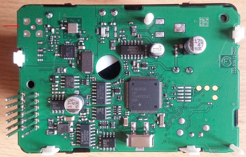

Das sind eigentlich beides die selben Antennen. Ich habe aber die vom zweiten Link, Position 4 drin, also 68069728AC. Das steht deshalb für Remotestart und Keyless Entry, weil sich dann auch die Reichweite für die Öffnung der Türen mit der Fernbedienung verlängert.
Anbei die Platine ohne Antennenanschluss. Die Antennenbuchse bzw. es ist ja eher der Fakra-Stecker würde oben links senkrecht auf der Platine sitzen (so wie die 12 Pins links unten vom Stecker)

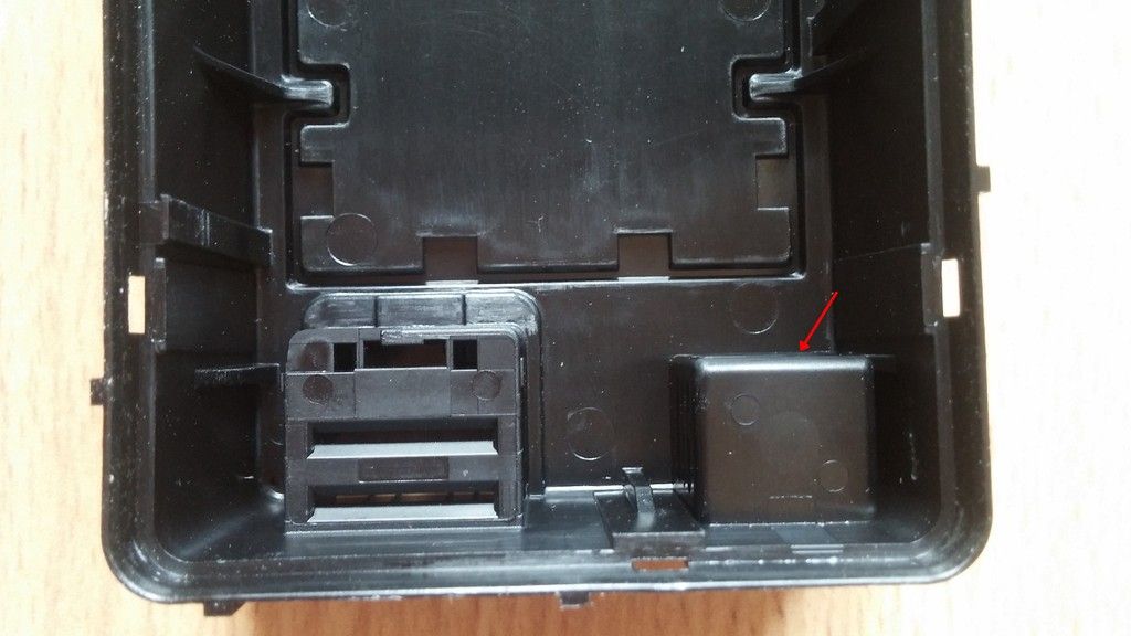

Das ist das Gehäuse von innen. Links die Öffnung vom 12-poligen Stecker und rechts erkennt man die Vorprägung, wo das Loch für die externe Antenne durchgebohrt werden soll.
Mit Antennenanschluss sah das Teil ja so aus. Es ist gut zu erkennen, dass im WIN-Modul der Fakra-Stecker drin ist. Die externe Antenne hat die Fakra-Buchse dran.
Den Einbau hat einer im Minivan-Forum schon gemacht. Und er hat nach Auflöten der Buchse ein Reichweite von 146 Yard = 132,xx m gemessen. Ich komme "nur" auf ca. 90 - 100m. Hier der Link zu dem Forums-Beitrag
