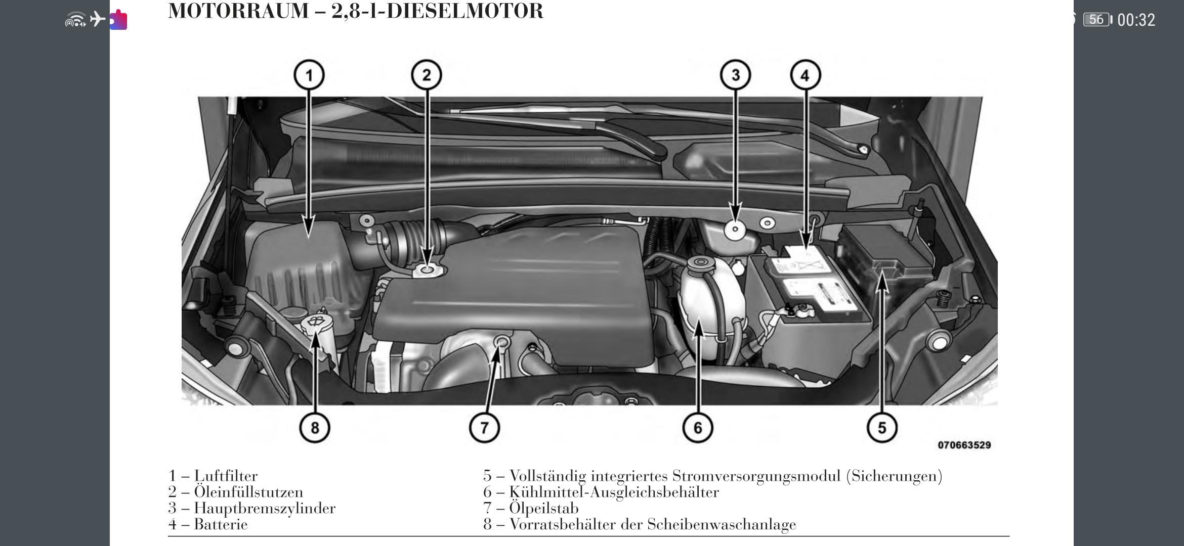

Wegen Getriebeöl Messen hat nicht jemand zufällig ein Foto vom Motorraum wo er mir drauf Markieren kann wo ich doe Öffnung zum messen finden kann?
Oder zumindest hier bei dem Bild markieren?

Links am Getriebe das schwarze Röhrchen mit dem Deckel
