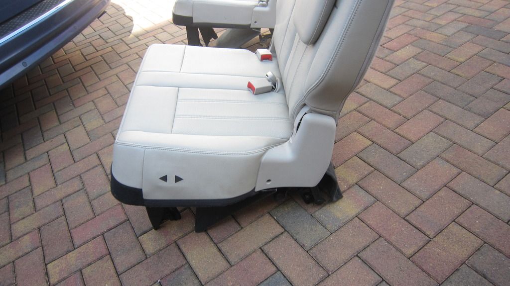

Problem war eine sich selbst verstellende Lehne in der dritten Reihe, ohne dass der Knopf im Kofferraum betätigt wurde.
Tatsächlich aber kam ein Kind an den Knopf, der sich am Sitz selbst befindet. Ich wusset nicht mal von dessen Existenz...

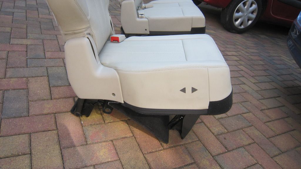

Habe mir fast gedacht, dass das so war. Aber da fast alle Männer gewöhnlich keine Handbücher lesen, fällt einem die Abbildung im Handbuch nicht auf (z.B. im 2015er auf Seite 141).
Unabhängig davon kommen Gelegenheits-Mitfahrer mit der Lehnenverstellung erst recht nicht klar, weil die Druckplatten unsichtbar unter dem Leder angebracht sind. Niemand kann so erahnen, dass da was zum Verstellen geht. Als ich mir die Sitze eingebaut habe, wanderten deshalb an die entsprechende Stelle gleich andersfarbige Lederflecken drauf.

Danke für den Wink mit dem Zaunspfahl/für die Bilder zu den beiden wirklich verstecken Schaltereinheiten.
Im HB für den 2014er jetzt gefunden zB auf der Seite 143, nicht das mir als "vorn-links-sitzender" die Funktion bisher gefehlt hätte.
Bei meinen schwarzen "Nappa-Leder" Sitzen sind die beiden "Schaltdreiecke" im Leder eingepägt/aufgerauht so das man sie recht gut erfühlen kann.
Vorausgesetzt man weis das diese Schalter auch da sind :thumbup: , zu sehen sind die "Dreiecke" normal nicht nur wenn man Hinten steht und die Sitze aus der Senke fährt.

Richtig, Platinum und Limited haben das Nappa-Leder und die Dreiecke sind deshalb immer eingesteppt und auch erfühlbar - wenn man weiß, dass man da suchen muss. Unglücklicherweise wurde aber keine Kontrastfarbe gewählt. Wenn selbst die Besitzer da Probleme haben, dann kommt ein Fremder gleich gar nicht auf die Idee an der Sitzfläche eine Verstellung für die Lehne zu finden.
Bei mir ist das noch etwas anders gelagert gewesen. Da ich einen normale Sitzbank zur elektrischen umgebaut habe, fehlte dieser eingenähte Teil komplett. Deshalb habe ich dann gleich das Kontrastprogramm aufgeklebt.
