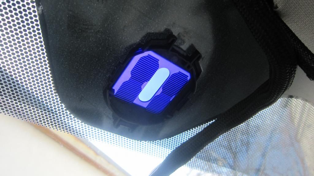

Mal die schwarze Kappe des Regensensors abmachen. Meine neue Scheibe kam mit dem violetten Deckel der auf dem Regensensor drauf ist. Eventuell hast du jetzt 2 Deckel übereinander, wodurch das damit viel zu dunkel ist.

Habe den Regensensor mal abgenommen, in der Halterung für den Sensor, die auf der Frontscheibe aufgeklebt ist, ist auch eine blaue Scheibe. Dazu die auf dem Regensensor, macht zwei. Auf Deinen Bildern vom Einbau des Regensensors hatte die blaue Scheibe in der Halterung eine Aussparrung für den Lichtsensor. Ich kann mir vorstellen, dass dies das Problem ist.
Da aber die Scheibe schon so an Carglass geliefert wurde, stellt sich mir die Frage, ob das nachträglich geändert werden kann. Alternativ wäre die Frage, ob die Lancia-Werkstatt hier eine Einstellung ändern kann?

Da bei dir das Problem nach dem Scheibenwechsel aufgetaucht ist, sollte das Service-Handbuch schon stimmen, sprich das bei Anwesenheit des Regensensors nicht der Knubbel verantwortlich ist. Davon gibt es nämlich 3 verschiedene Versionen. Leg was auf den Knubbel und das Licht wird nicht angehen. Leuchte mit der Taschenlampe auf den Regensensor und das Licht wird ausgehen.
Ich kann mich dran erinnern, dass die mir bei carglass gesagt hatten, dass da 2 violette Deckel an der Scheibe waren. Also nicht an der Scheibe einer und am Sensor einer. Ich hatte in die Richtung vermutet, dass da ein Staubschutz auf der Halterung drauf ist, den die eventuell nicht abgemacht haben. Hast du das kontrolliert?

Ich meinte die Aussparung in der Mitte, die nicht blau ist (Bild ist nicht von meinem Fahrzeug, sondern von steffen.m aus seiner Einbauanleitung):
Bei meiner Scheibe ist da alles blau. Auch die Fläche in der Mitte, wo der Lichtsensor "durchguckt".
Der eigentliche Lichtsensor (also das elektronische Bauteil) befindet sich ja unter dem "blauen Plastikkreuz" im Kombigerät. Es sind also 2 blaue Flächen zwischen Taglicht und Sensor. Hier denke ich, liegt das Problem. Ich habe keine Ahnung, wie die Originalscheibe an dieser Stelle aussah.

Wenn du dich vor das Auto stellst, dann siehst du an der Scheibe rechts unten über dem Scheibenwischer eine Aussparung, in der man durch die Scheibe die Fahrgestellnummer von außen sehen kann. Diese Aussparung ist bei meiner neuen Scheibe verschoben, so dass man die VIN nicht mehr komplett lesen kann.
Ich hatte das beim Wechsel bei carglass so verstanden, das in der Halterung für den Regensensor ein Transportschutz bei Auslieferung montiert ist, damit da auf die Scheibe vor der Montage weder Dreck noch Fettflecken kommen können. Würde ja die Funktion des Regensensors und auch des Lichtsensors behindern. Der montierende Betrieb muss den Staubschutz dann abmachen. Erst danach sollte die Aussparung für den Regensensor zum Vorschein kommen. Aber wenn bei dir da nichts ist, dann kann das nur eine falsch nachgebaute Scheibe sein.
