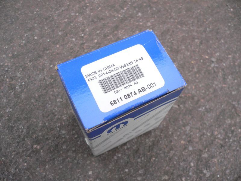

Sonnenschein und Schatten rund um LANCIA Rückrufaktion zum Schalter der hinteren Aufstellfenster
zum leidigen Thema der Rückrufaktion in Sachen Schalter hintere Aufstellfenster hier meine Sonnenschein-und-Schatten-Erfahrung:
Im Frühsommer 2014 erhielt ich, wie vermutlich alle anderen Voyager-Besitzer auch, das LANCIA-Schreiben mit der Aufforderung zum Werkstattbesuch. Wegen vereinzelt aufgetretener Schwierigkeiten (Kabelbrände o. äh.) wurde die Funktion der hinteren Aufstellfenster deaktiviert. Hierzu wurde einfach der Stecker des in der linken Fahrertür befindlichen Wippenschalters abgezogen und mit einer Lage Isolierband umwickelt.
Ende letzten Jahres kontaktierte ich den Hersteller LANCIA, ich meine über die Frankfurter Präsenz, und fragte nach, wann denn endlich eine Lösung der noch immer offenen Rückrufaktion zu erwarten sei. Dabei erläuterte ich auch, dass bereits längst eine Lösung existiere, da (dem Forum hier sei Dank für die Information) ja alle neuen Fahrzeuge mit einem anderen Schaltertyp ausgeliefert würden.
Das Anliegen wurde aufgenommen, verwertbare Aussagen waren nicht möglich. Allerdings war die Problematik bestens bekannt.
Einige Wochen später ein Anruf einer deutschen Stimme aus Italien (+39er Nummer) in bestem Call-Center-Stil.
"Tja - man habe noch immer keine Lösung, könne nicht sagen wann es soweit wäre und wüsste im Grunde genommen überhaupt keine nutzbare Information zu geben."
Ich konnte nicht umhin der netten Dame meine Verwunderung zu erklären, ob des LANCIA-Verständnisses in punkto "wir spielen im Teich der Premiumfahrzeug-Hersteller mit...". Auch erläuterte ich ihr, dass in dem vorliegenden Zeitfenster andere Automobilunternehmen locker komplette Rennfahrzeuge entwickeln und fertigen oder andere "Wunder" vollbringen - da könne es doch nicht so schwer sein einen bereits existierenden Schalter den betroffenen Kunden zu senden.
Völlig verschwendete Zeit - natürlich war sie die falsche Ansprechpartnerin. Da hätte ich mich auch genauso gut mit der Parkuhr unterhalten können.
Ende vom Lied: Seitens des Herstellers LANCIA ist nun nach weit über einem halben Jahr noch immer keinerlei Lösung für ein sich in der Garantiezeit befindliches Premiumprodukt erhältlich. Ganz zu schweigen von irgendeiner sinnvollen Aussage. Beschämend!
Nun aber zum Sonnenschein:
Parallel kontaktierte ich die Inhaberin der Niederlassung, bei der ich den Dicken erworben hatte.
Auch ihr schilderte ich die bekannte Lösung und fragte freundlich, ob sie mir solch einen neuen Schalter bestellen könne.
Sofort stimmte sie zu. Heute, weniger als einen Monat später, hatte ich das Teil in der Post.
Nach einer Minute Arbeitszeit war es installiert, inklusive dem vom Isolierband befreiten Stecker.
Der neue Schalter ist äußerlich kompatibel, zeigt aber an der Unterseite im Bereich der Kontakte eine klar andere Form, vermutlich mit einer anderen internen Leiterplatte.
Somit an dieser Stelle ein Riesenlob an das Autohaus Koller OHG in 93333 Bad Gögging, die zum wiederholten Maße Freundlichkeit und Kundenorientierung in Bestform bewiesen. Solltet Ihr also mal Probleme haben, dann wendet Euch vertrauensvoll an diesen Händler.
Nun noch ein paar Bilder von dem neuen Schalter für die hinteren Aufstellfenster:
Vielleicht hilft obige Erfahrung ja dem einen oder anderen von Euch,
Beste Grüße,
Johannes
