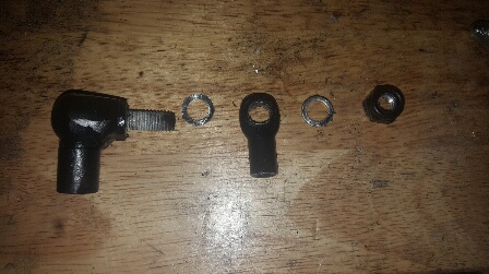

Kurzbeschreibung:

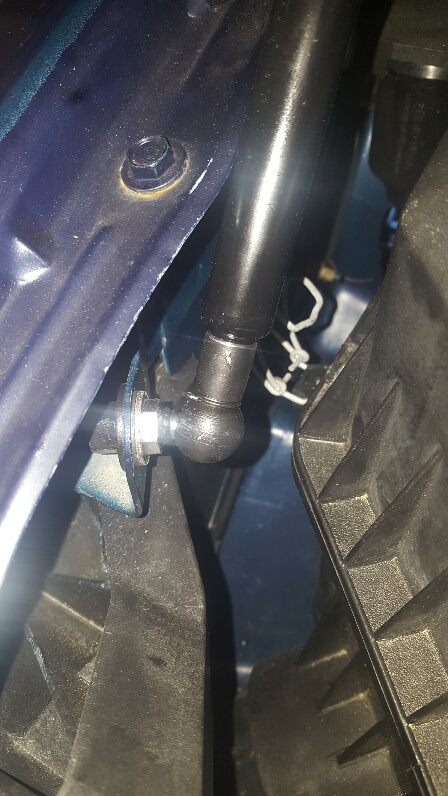

Untere halterung , flexibel , M6 Innengewinde , M8 Aussengewinde , wird an der stelle fixiert wo der haltestab vorher drinnen war.

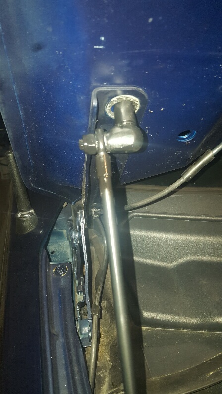

Obere Halterung , muss fix sein (hab nur eine flexible gefunden und die dann verschweißt).Wenn es jemand schöner kann, immer her damit ![]()
Das Halteauge des Dämpfers muss beweglich sein! Also die selbstsichernde Mutter + Loctite hernehmen und Gefühlvoll anziehen
Teilekosten ca 25 Euro.
