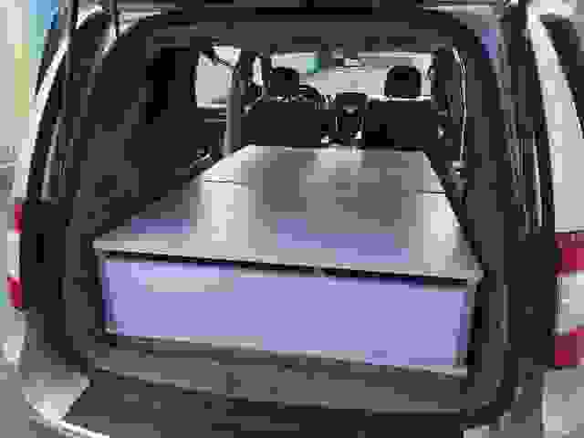

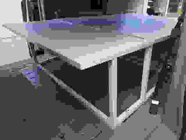

Hallo liebe Voyager Fahrer,
ich verschenke eine selbstgebaute Liegefläche mit eingebautem Stauraum.
Ist echt super bei Urlaubsfahrten.
Natürlich nur Selbstabholung in Nürnberg
viele Grüße Thomas
