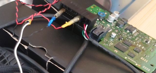

    Ich hatte noch ein defektes HFM herumliegen.
    Heute führte ich einen Flash im ausgebauten Zustand durch.
    Zuvor hatte ich noch das HFM geöffnet und die Platine ausgebaut (nur zwecks "Stromlauf-Überprüfung"). Ein Zerlegen ist jedoch nicht notwendig.
    Betriebssystem: Windows 10 Pro, 32 Bit (hatte da noch eine Uralt-PC-Platine rum liegen).
    Pin 1 des HFM verband ich mittels kleiner Lausprecher-Stecker und Kabel an 12Volt PC-Molex ("gelb" am 4-adrigen Molex-Stecker, auch genannt "Laufwerks-Stromversorgung").
    Pin 20 des HFM wurde an "Masse" des PC-Molex (schwarzes Kabel am Molex) angelegt.
    Am HFM lag also 12 Volt Spannung an.
    Der 10-polige HFM.Stecker ("USB") wurde wie nach o.g. Anleitung mit vier "Käbelchen" direkt mit der PC-Platine, mit dem USB-Pfostenstecker des Mainboards, verbunden.Danach wurde nach Anleitung geflasht.
    Nach dem Flash-Vorgang gab die Software die Meldung "Flash-Prozess erfolgreich" aus.
    Grüsse
    Poe
