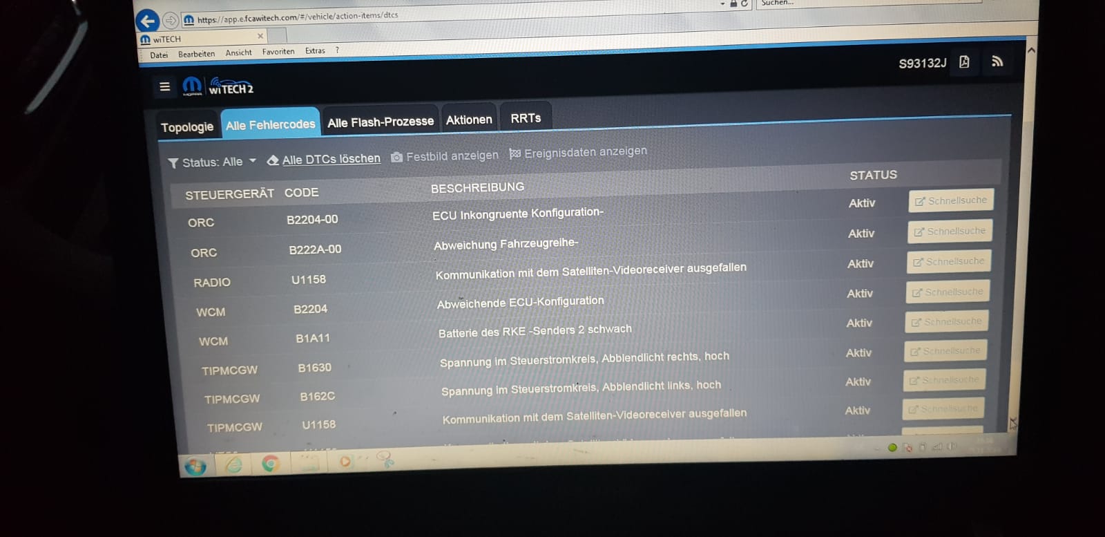

War heute bei chrysler Fehler auslesen
Das kam dabei raus
B2204-00: ECU Configuration Mismatch [Active]
B222A-00: Vehicle Line Mismatch [Active]
