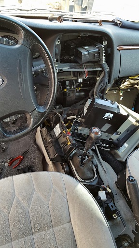

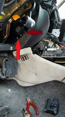

Problem gelöst... beide Seiten Funktionieren wieder. Es lag wirklich an dem Stellmotor. Auf den Bildern sieht man wo er sitzt.
Mitteltunnel ausgebaut.
Radio ausgebaut.
Getränkehalter ausgebaut.
Lüftung ausgebaut.
Klimabedienteil ausgebaut.
Verkleidung unter dem Lenkrad ausgebaut.
Aschenbecher Ausgebaut.
Handschuhfach ausgebaut.
Mittelkonsole ausgebaut.
Dann kommt man am besten dran.
Für die Stellmotor schrauben wird eine 5.5 Nuss benötigt am besten mit einer kleinen Knarre + Verlängerung.
