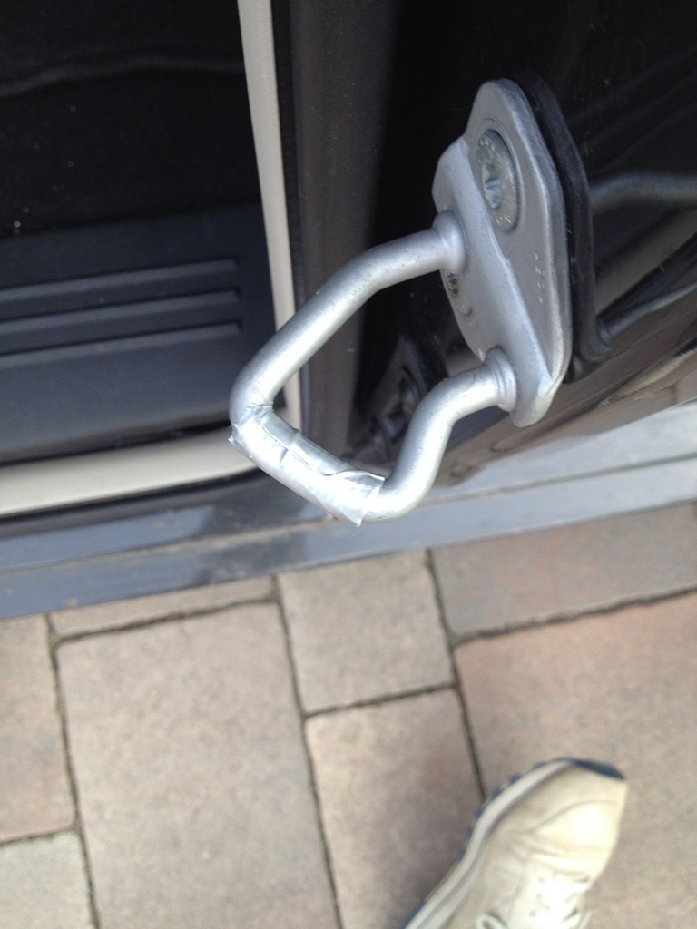

Hi Steffen
ick liebe dir ![]()
Genau das war es - ich habe es genauso gemacht wie im Ami-Forum.
Selbst die Symptome sind die gleichen ( If you get a click when braking(almost stopped or just stopped))
Bin natürlich gleich ne Runde gefahren - die Knackgeräusche sind weg - supergeil ...
Ich habe mal zwei Bilder von der Beifahrerseite eingestellt.
Da die Lösung doch eher nach amerikanischer Pioniersarbeit aussieht und nicht nach deutscher Ingenieurskunst ![]()
bin ich gerade am überlegen wie ich es so aussehn lassen kann als ob es so sein muss.
Vielleicht eine Art Schrumpfschlau drüber oder so ähnlich ...
Mal sehn was mir einfällt.
Ich halte euch auf dem Laufenden
Blocko ![]()
