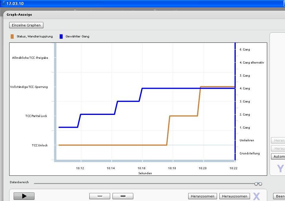

    Hab heute mal die Schaltvorgänge mit Witech geloggt...so schlecht siehts aus meiner Sicht nicht aus- die TCC Kupplung macht halt beim Schalten mächtige Sprünge (konnte ich leider nicht speichern..) ob das Normal ist kann ich ohne Referenzgetriebe nicht einschätzen.

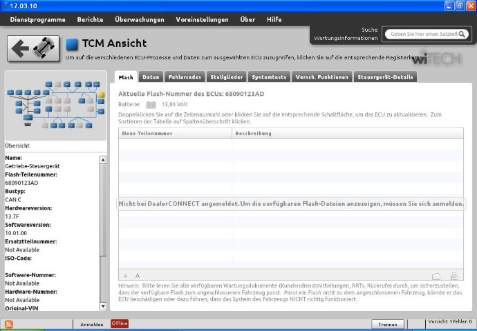

    Kann mir jemand was zum Softwarestand sagen?! Ist der aktuell oder muss ich da nochmal zum Händler?!

    @NK: Die Temperatur liegt bei den Aussentemperaturen bei unter 60℃ (Landstrasse, Stadt) auch sonst zeigt die Witech Software keinen Fehler im TCM. Auffällig ist aber auch, dass die Drehzahl beim Schalten ein bischen steigt und es wie "rutschen" klingt. Wahrscheinlich dann wenn die Kupplung kurz aufgeht-schaltet wieder zugeht.
