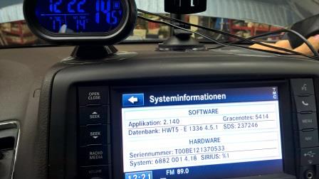

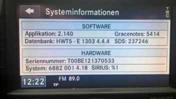

4.4.4 war vor meinem refresh 2014/15 aber auch schon 2012, soll heißen mein Fahrzeug Bj.2013 hatte 2012er Navigation mit 4.4.4 drauf.
Geschafft! 1Stunde 14 Minuten bei laufenden Motor ...Danke für die Tipps.
Als 2013er hatte ich ja nun gesehen das ich 2012er Software draufhatte...nun bin ich wohl etwas aktueller - aber ob ich es merke, werden die nächsten Kilometer erst zeigen.
Stutzig bin ich nur über die Versionsnummer der Applikation vorher war 2.184 und jetzt 2.140 ...höher war bei mir immer aktueller ... -

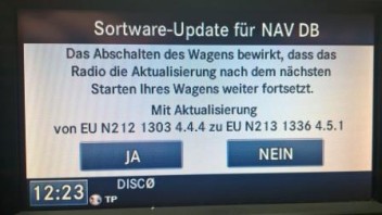

Update Tag 2
Wenn der Bildschirm das erste Mal kommt drücke ich auf JA (aktualisieren) dann fängt auch alles an. Run ist eingeschaltet, Ladegerät hängt parallel zur Batterie, diese fällt nicht unter 12,4V. Trotzdem ist nach einer halben Stunde alles aus ! Dann drücke ich wieder auf Run und Radiobildschirm kommt mit Mittelwelle und nichts geht von alleine weiter. Alle Tastenfunktionen tot, mache ich dann 2h gar nichts ist alles wieder beim alten. Radio geht usw. dann CD rein, code und auf ja ....30 min lang....ca 50% auf dem Statusbalken.Nächster Versuch:
Ich schalte nach 25min aus und wieder ein in der Hoffnung der Abschalttimer zählt von vorne, dann müsste ich es mit 2 Prozeduren schaffen.Laut Beschreibung sollte das Abschalten ja gar nichts ausmachen, Update macht da weiter wo es aufgehört hat... Bei mir sind jetzt 70min vergangen und nicht passiert.
Geht das Update auch bei laufenden Motor?
Bin gerade beim updaten...nach 30min war dann Schluss mit lustig, Zündung automatisch aus , neu an und nichts passiert mehr... Bildschirm hat Radio an ohne Ton, alle Tasten ohne Funktion, Laufwerk geht nicht mehr auf....
Habe ich eine Chance wenn ich Batterie ab und wieder anklemme ? Power down reset ? -
