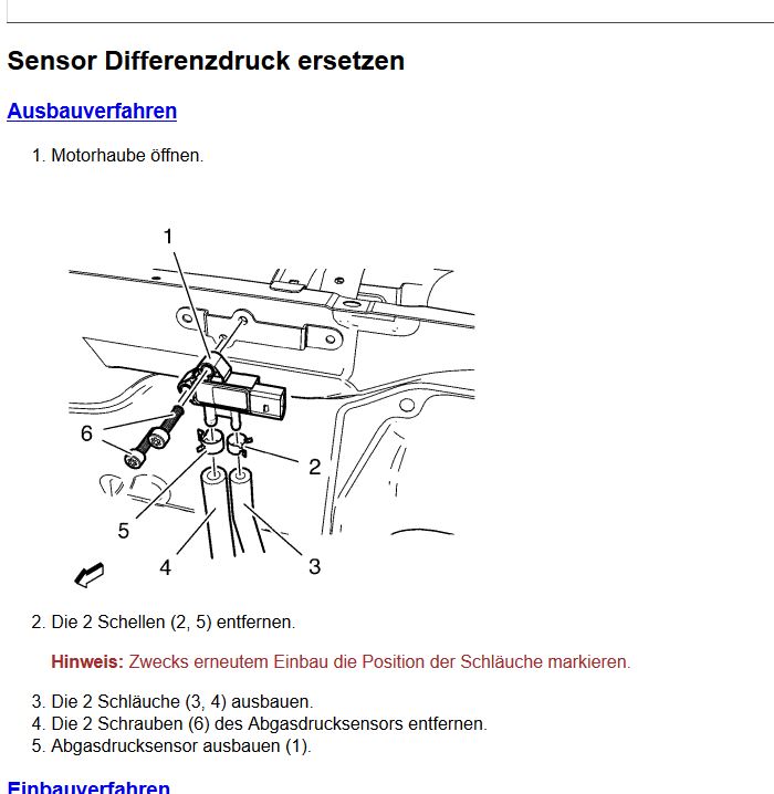

Hallo, kauf ein OBD2 Scangerät. Kostet etwa 15 €. Aber ich sage dir zu 99%, dass du das Problem mit Partikelfilter hast. So langsam fahren, um Sprit zu sparen, ist nicht für Voyager. Man muss etwas größeren Verbrauch einfach akzeptieren. Aber das Problem liegt nicht direkt im DPF, Differenzdrucksensor ist meistens schuldig. Ob der defekt ist, oder einfach Wackelkontakt k.A. Sensor befindet sich rechts von Motor. Einfach als erste Stecker ab, wieder an. Fehler löschen und mal schauen...

Hallo, ich bitte um eure Hilfe,
wo befindet sich genau Differenzdruck Sensor. Der Fehler ist immer noch da, obwohl DPF sauber ist:(
