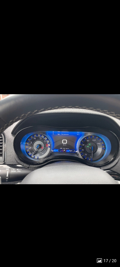

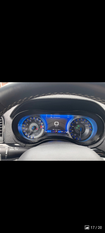

Moin, ich hab mir eine moderne Tachoeinheit aus nem Chrysler 300S zugelegt (siehe Bild) und wollte die jetzt in den Thema einbauen. Mechanischer Einbau kein Problem, auch der Stecker passt 1zu1. Leider kann ich mit den Lenkrad Tasten das Display aber nicht mehr ansteuern. Hat jemand schon einmal so ein Display verbaut und weiß, ob man mit Appcar Diag eine Umprogrammierung vornehmen kann, so das die Tasten wieder funktionieren ? VG, Rainer
