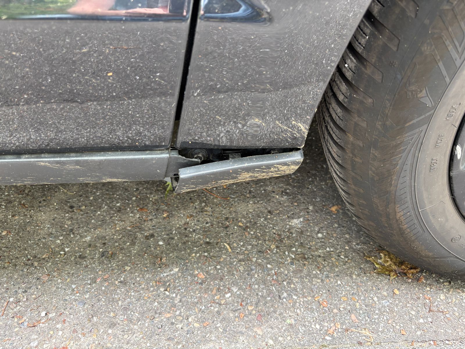

    bei unserem Grand Caravan ist die Schwellerverkleidung (keine Ahnung, wie das Ding genau heißt) kaputt und zwar diese kleine hier:
    Irgendein Vollprofi hat das Ding einfach nur reingeprügelt und die ganzen Haltenasen platt gemacht.
    Nun habe ich im Teilekatalog geschaut und (glaube ich) dieses Teil gefunden. Ich bin aber nicht sicher, dass es das Richtige ist. Hier ist der Link: KLICK MICH Die Bestellnummer ist wohl 68069672AB.
    Ist es das Richtige? FInde die $190 für das einbisschen Plastik schon echt heftig...
    Danke Euch :)
