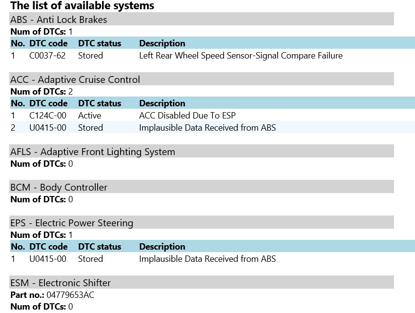

    Von ein paar tage bei fahren auf bundesstraße auf einmal fangen die
    Warnleuchten (ESP und ABS) zu leuchten.
    Nach ein paar hundert metern kein gang mehr ?( dann nach einige zeit kommt wieder.Geräusche im getriebe beim lenken
    nach rechts und mehrere fehler :S
    Dann nach reschschiren im internet und einige testen mit Appcar DiagFCA
    komm ich auf diagnose das ABS sensor hinten links funktioniert nicht.Neue
    sensor bestellt original15€ und getauscht,fehler gelöst und past alles :) außer einem

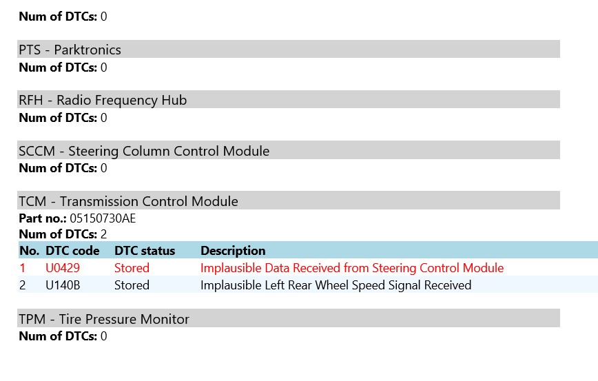

    1-U0429-Stored Implausible Data Received from Steering Control Module -
    die fehler kann nicht löschen :huh:
