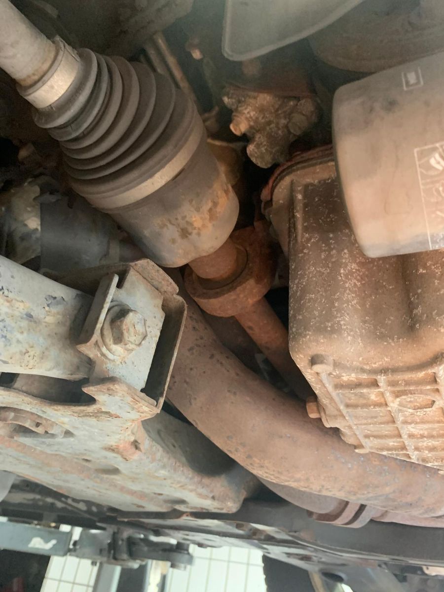

    Wir fahren einen 2007er Voager V RT.
    Ein Kanada Import mit der 4.0 Liter Maschine.
    Die rechte Antriebswelle macht Geräusche, und die wollen wir tauschen.
    Hierbei musste ich feststellen, dass es eine kurze Version ist, nicht die übliche die etwa 1m lang ist.
    Ein Bild dazu hängt an.
    Hat jemand eine Idee zur Teile Nummer, und/oder wo ich so eine Welle her bekomme?
    Danke für eure Hilfe,
    Holger
