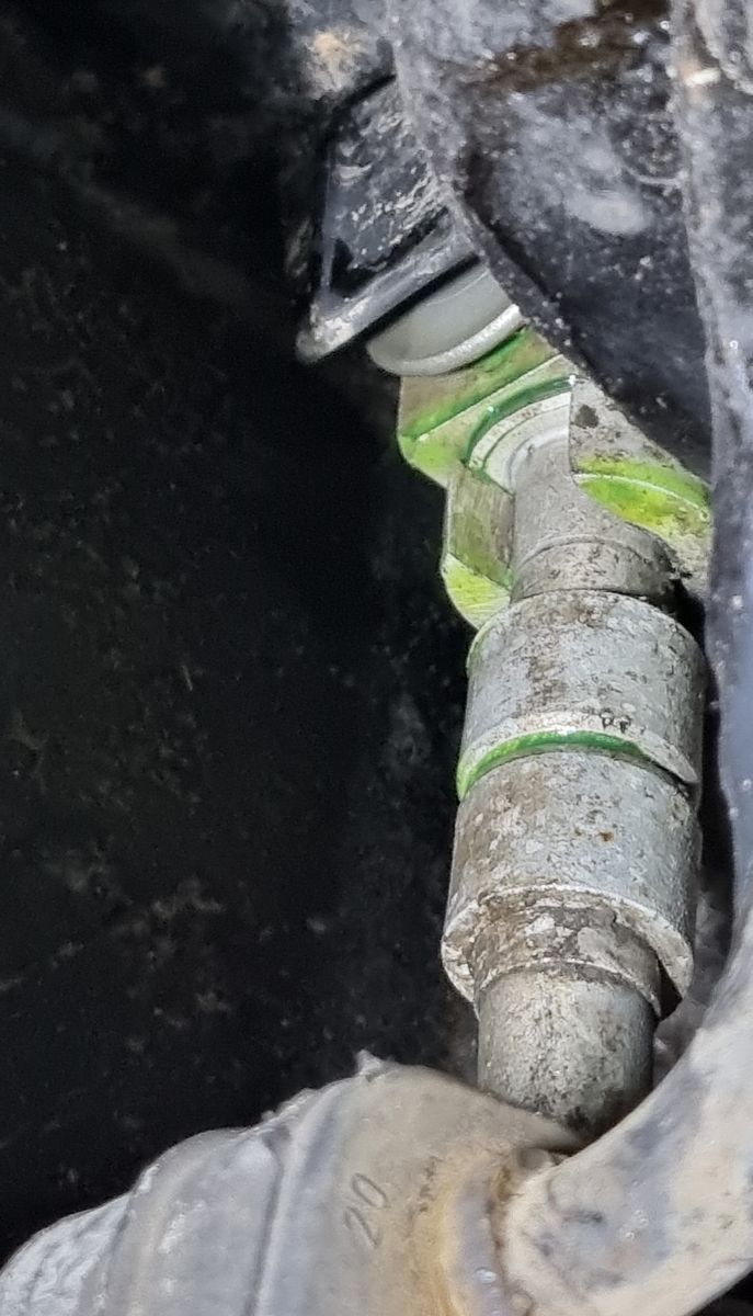

    Guten Morgen.
    Ich vermute mal das die Undichtigkeit an einer anderen Stelle ist und das Kontrastmittel wandert dann durch den Schutzmantel bis an die Stelle (wie auf dem Bild zu sehen ist). Ich hatte das Problem auch am hinteren Klimakasten (hinter dem rechten Hinterrad - über dem Auspuff)
    und da mir der Aufwand für den Tausch zu groß ist habe ich einfach die Klimaleitung nach hinten blind gemacht und die Anlage neu befüllt.
    Das Auto wird trotzdem kalt genug im Innenraum bei 35°C Außentemperatur.
