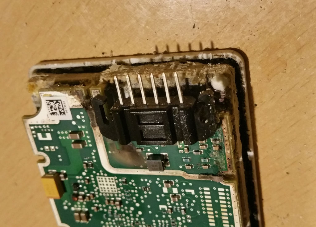

hier mein alter Post von 2017
"Es kam immer wieder vor dass der Tempomat sich wie zufällig nicht einschalten ließ. Beim ersten Mal ließ ich noch das Bedienmodul tauschen. Das hat 2 Jahre gehalten. Jetzt stecke ich nur noch den Stecker am Bedienmodul mehrfach. Musste seit dem Tausch des Modules vor 2 Jahren 2-mal gemacht werden. Das letzte Mal 14.07.2017. Um ranzukommen muss der Airbag raus. Das ist ganz einfach, mit 2 Schrauben 10er Sechskantantrieb."
2107 letztes Mal geöffnet und dieses Jahr im Mai wieder. Der einreihige Stecker hat Kontaktprobleme. Ich habe bisher gezögert irgendein Kontaktspray zu verwenden und einfach mehrfach gesteckt und dann funktionert der Tempomat wieder.
