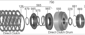

    Doch beim Herausnehmen des alten Filters hörte ich ein Rasseln im Inneren – und beim Schütteln fielen mir mehrere metallene Bruchstücke in etwa streichholzkopfgroßer Größe entgegen.
    Beim näheren Hinsehen konnte ich die Hälfte der Teile zu einem innenverzahnten Ring (geschlossen, ca. 130 mm Durchmesser) zusammenlegen – offensichtlich war er im Betrieb zerbrochen.
    Nach Sichtung verschiedener Explosionszeichnungen konnte ich das Teil vermutlich als „Position 555 – Direct Clutch Drum“ identifizieren. Es scheint ein zentrales Bauteil der Rückwärtsgangmechanik zu sein (evtl. Teil des Overrun-Sprag-Systems).
    Einzelteile sind kaum auffindbar – lediglich in Master Rebuild Kits wie Mopar 68272623AB scheint der Ring enthalten zu sein.
