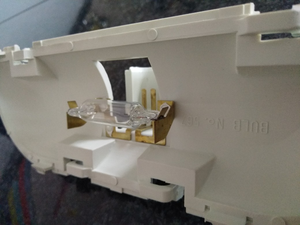

    Hab die Teile nun bekommen. 7.8mm Stecker aufgepresst, angesclossen, LED mit Heisskleber fixiert, Kabel mit Ty-Rap festgezurrt, eingebaut und.... meine Güte, brutal hell! So muss es sein! :D

    Die Beleuchtung auf der Innenseite der Heckklappe erinnert mich eher an ein Totenlicht... ich möchte lieber was helleres, weisseres. Was für ein Leuchtmittel ist da verbaut? Ich habe versucht die Abdeckung herauszuziehen, aber ich hatte Angst das Plastikteil zu beschädigen? Wie kann man die Abdeckung entfernen? In der Bedienungsanleitung ist leider nichts erwähnt.
    Vielen Dank für die Hilfe.
