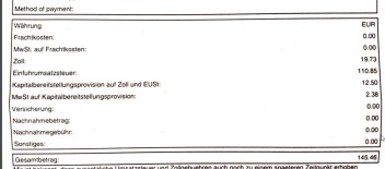

    Über PayPal bezahlt:
    PayPal in Euro: 633,44€
    plus Zoll: 19,79€ Z
    plus MwSt.: 110,85€
    plus Kapitalbereitstellungsprovision auf Zoll und EU-St: 12,50€
    Gesamtkosten 778,84€

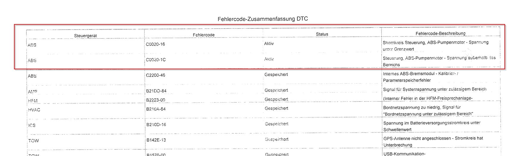

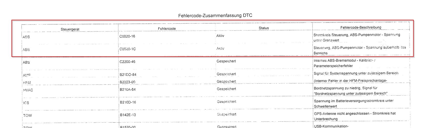

    Fehlercode-Zusammenfassung DTC
    Fehlercode
    ABS – C0020-16 - Stromkreis Steuerung, ABS-Pumpenmotor – Spannung unter Grenzwert
    ABS – C0020-1C – Steuerung, ABS-Pumpenmotor – Spannung außerhalb des Bereichs
