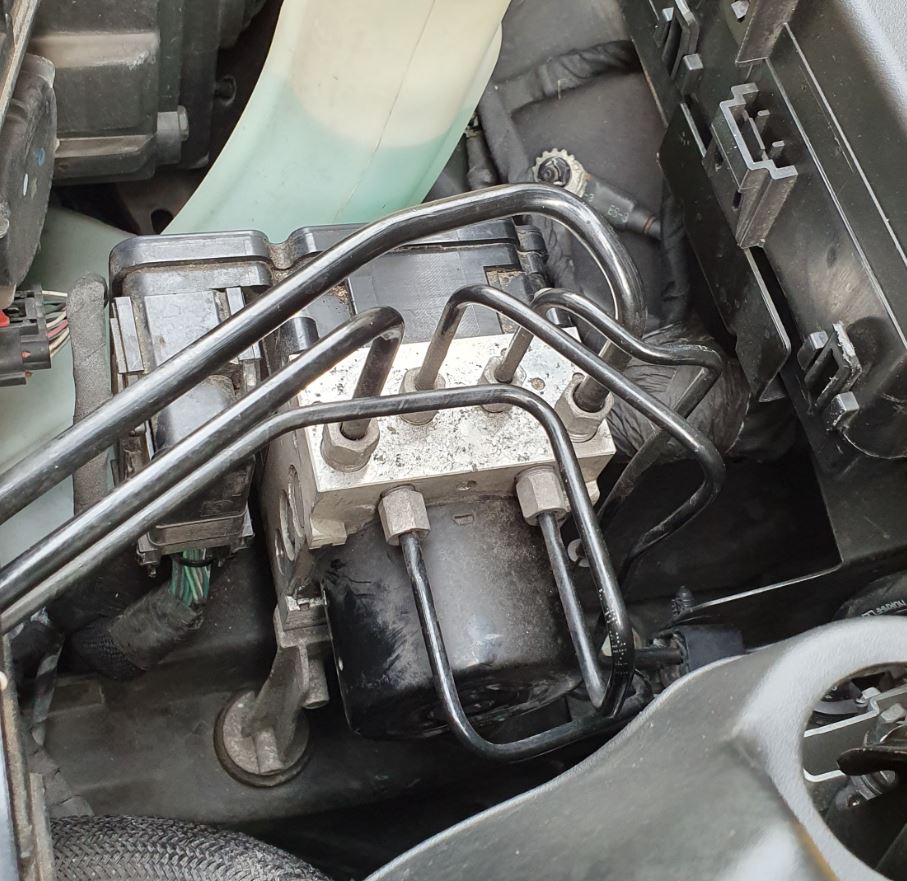

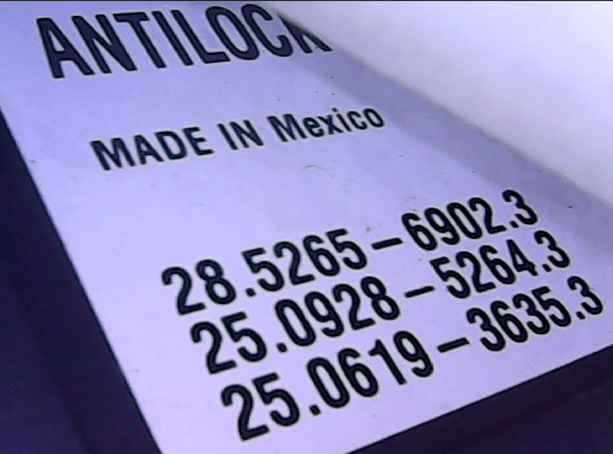

Also solltet Du die Werksbezeichnung auf den ABS Pumpe vorne neben dem Wasserbehälter für Scheibenwischer und dem dort vermutlich angebrachten elektr ABS Modul feststellen. Bei mir stehen auf der Pumpeneinheit Made in Mexico; 285265-6902.3; 25.0928-5284.3; 250619-3635.3. Habe aber Adaptiv Cruise Control System drinnen. Das elektr. ABS Modul links neben der ABS Pumpeneinheit ist von Möbus mit Chrysler LogO drauf.Wir können auch davon ausgehen dass letztlich, unter der vergangenen Verkaufsbezeichnung Lancia Thema,wie es in den Kfz Papieren steht, ein Chrysler 300 zu sehen ist. Somit auch alle Teile mit Chrysler oder deren Zuliefererteilen identisch sind. Seit 2014 als sich Chrysler und Fiat zu FCA zusammenschlossen ist m.E.der Service für unseren Dicken auf der Strecke geblieben. Er wurde ein Lancia Exot und scheinbar ein Fachpersonalproblem.

Ihre Antwort war, dass sie dieses Model nicht reparieren.Bei mir steht ebenfalls auf der Pumpeneinheit Made in Mexico; 285265-6902.3; 25.0928-5284.3; 250619-3635.3 .

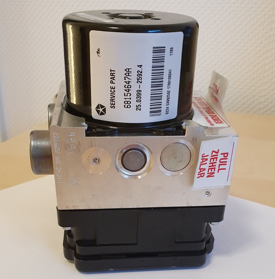

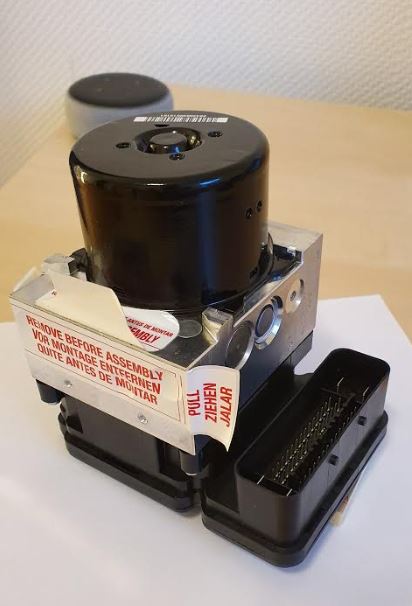

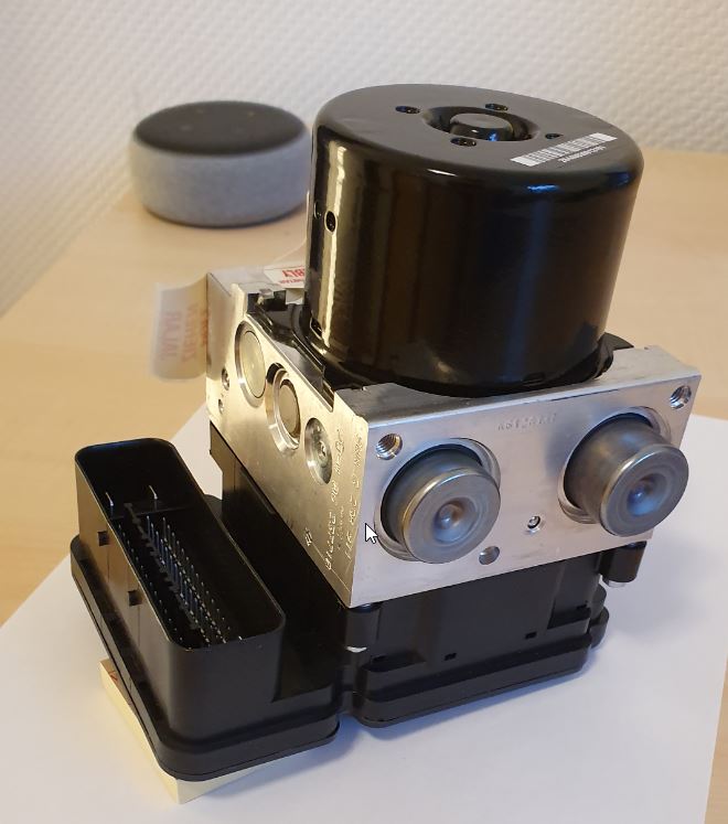

In USA gibt es tätsachlich die gesamte Einheit (Hydraulik und Steuereinheit) als ein Bauteil.
Läuft unter der Nummer 68154647AA (ABS Control Unit).
In Europa -bei Fiat/Lancia geht das nur über ZWEI Teilenummern.
Die Teilenummern K68154647AA - für Steuergerät und K68089525AA für Pumpe.Ich habe also die UNIT in USA bestellt:
Bestellt über: https://www.moparamerica.com/o…s-control-unit-68154647aa
Other Names: Modulator Valve, Control Module, Module-Anti-Lock Brake
Description: Charger. 300. With adaptive cruise.KOSTEN
68154647AA (ABS Control Unit) $625.90
Shipping (International Express Worldwide): $40.35
Total: $666.25

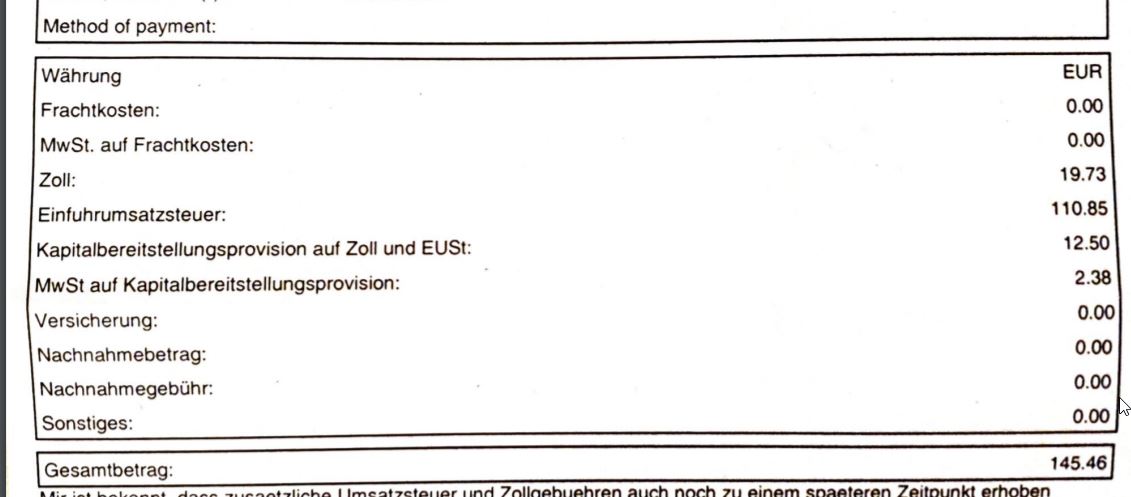

Über PayPal bezahlt:
PayPal in Euro: 633,44€
plus Zoll: 19,79€ Z
plus MwSt.: 110,85€
plus Kapitalbereitstellungsprovision auf Zoll und EU-St: 12,50€Gesamtkosten 778,84€
Lieferzeit: Order Date: 4.9.19 16:08
zugestellt DHL(Express) 11.09.19. 13:56Einbaukosten in FACH-Werkstatt : 212€
Software musste fahrgestellbezogen installiert werden und
ABS-Unit UND ACC mussten neu angelernt werden.
Bremsen werden über Software-Tool entlüftet.
(kann man nicht mal eben selber machen!)Ersparnis über alles: größer 1900€
Im Anhang Fotos der Unit.
