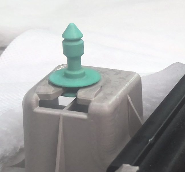

    nachdem ich beim Ausbau des Schlosses die Scheibenführungschiene (kein Fensterheber) verbogen und mit ausgebaut habe, kriege ich das nicht mehr zusammen.
    Hat wer ein Werkstatthandbuch dazu?
    Oder konkret
    die Führungsschiene zuerst montieren und dann das Schloss irgendwie eindrehen - das muss in der Schiene in einem verrückten winkel einhaken?
    Beides zusammen kriege ich nicht rein, vielleicht gibts da einen Trick
    Update
    nach 2 h
    die führungsleiste Fenster unten am "scharnier" einhägen - oben frei lassen (nicht anschrauben) beides zusammen einführen -fürhungsschiene oben einrasten und fest schrauben an Tür... wer sich so einen scheiss einfallen lässt...
