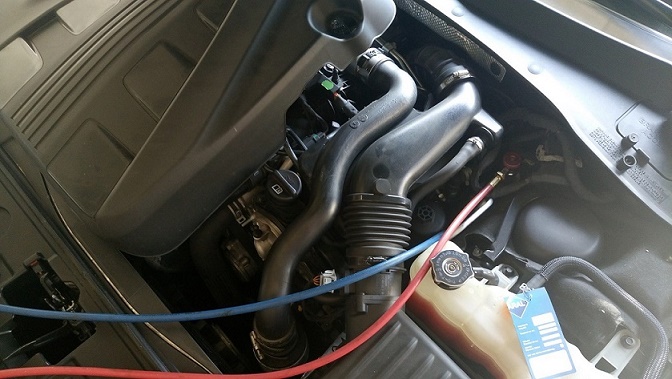

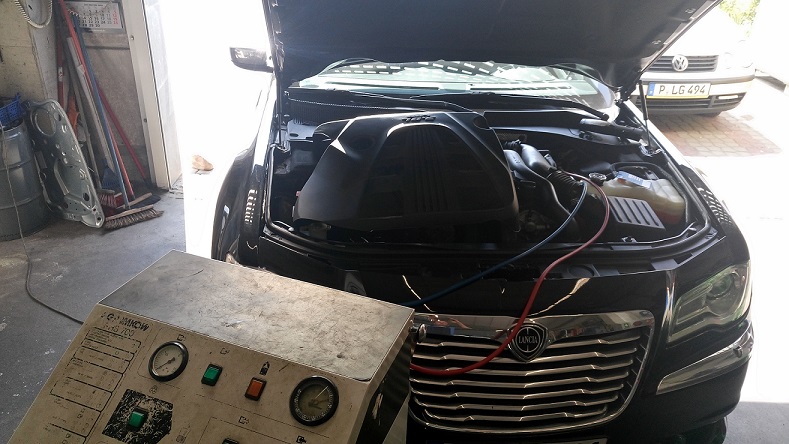

ich hab mir heut überlegt mal eine Klimawartung durchzuführen!
Da ja IMMER etwas Kältemittel die Anlage im laufe der Zeit verlässt, wollte ich mal schauen wieviel mein Dicker nach 4 Jahren "freigelassen" hat

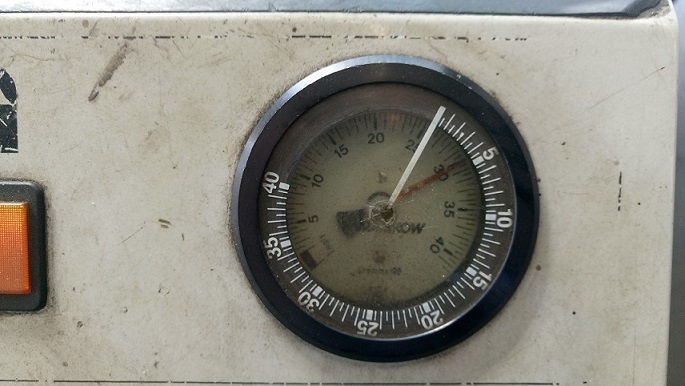

Ungefähr 700gr. sollten es sein.....abgesaugt habe ich 500gr.
Pro Jahr verliert der Dicke ca. 50gr.........
Grundsätzlich hat er noch gekühlt, mir ist nichts aufgefallen aus Richtung der Kühlleistung!
Nur verliert er mit dem Kältemittel auch das wichtige Öl........ich keinen "Schwapp" mit dazu......und der Sommer kann kommen.............ohne Kompressertod ![]()
