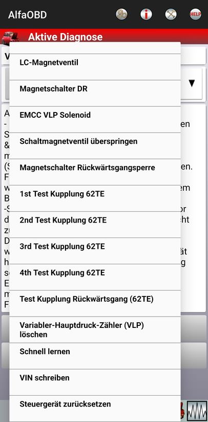

  • So ähnlich ist es in der diag App aus Polen auch.
    Quicklearn oder schnell lernen ausprobieren.
    Natürlich gemäß den Anweisungen auf dem Bildschirm

  • Erstmal Danke für tipp. Habe mir jetzt noch alfa OBD gekauft. Das Getriebe schaltet wie Hund. Geht zwischendurch in den Lerlauf, Schaltübergang vom 2. in den dritten Gang sehr ruppig.
    Fehlermeldung bei alfa OBD: "Mangel. Die ECU hat festgestellt, dass die Anforderung Parameter mit Werten außerhalb des zulässigen Bereichs enthält"
  • Was für einen Fehlercode zeigt es denn an, Pxxxx ist gemeint. Der tExt hilft nicht unbedingt, da es ein US-Auto ist und nicht zu allen DTCs Anleitungen in deutsch gibt
