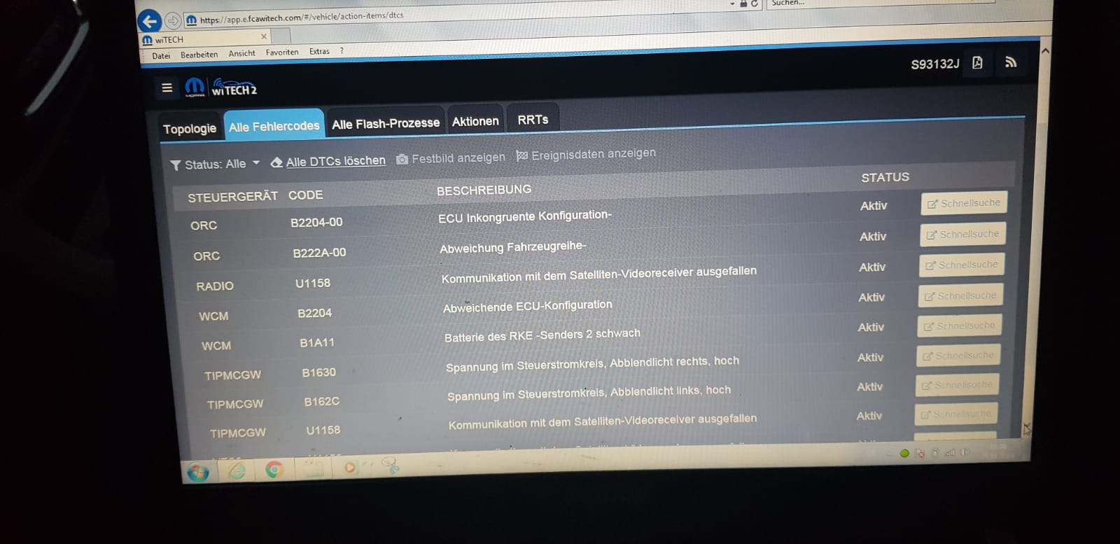

  • Hallo da jetzt mein Can Bus Problem behoben ist,was für ein Glück :D hat sich ein neuer Fehlercode eingeschlichen :cursing: meine Airbag Kontrollleuchte ist seit dem der Fehler mit dem No Bus weg ist an,
    Ich war bei einer Freien Werkstatt und der hat etwas mit sein Gerät rum gespielt was ich noch weis der hat mir den Ländercode von USA auf Deutsch gestellt und vor dem problem bei meiner Fehlersuche wegen den can bus habe ich diverse stecker und Module abgezogen.
    War heute bei chrysler Fehler auslesen
    Das kam dabei raus

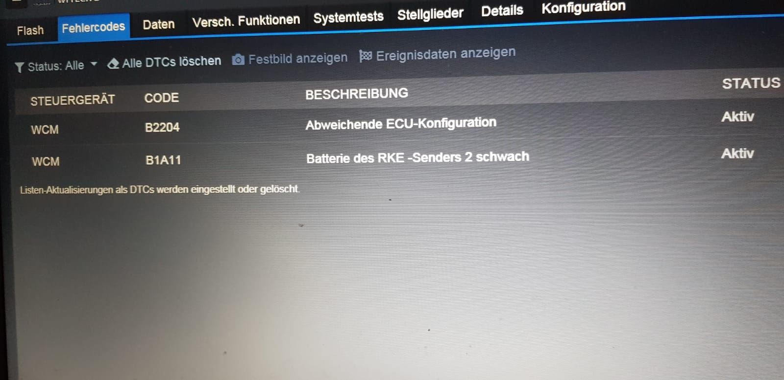

    B2204-00: ECU Configuration Mismatch [Active]
    B222A-00: Vehicle Line Mismatch [Active]
    probiert habe ich schon die gelbe Stecker vorne unter beiden sitzen
    batterie auch abgekleemt

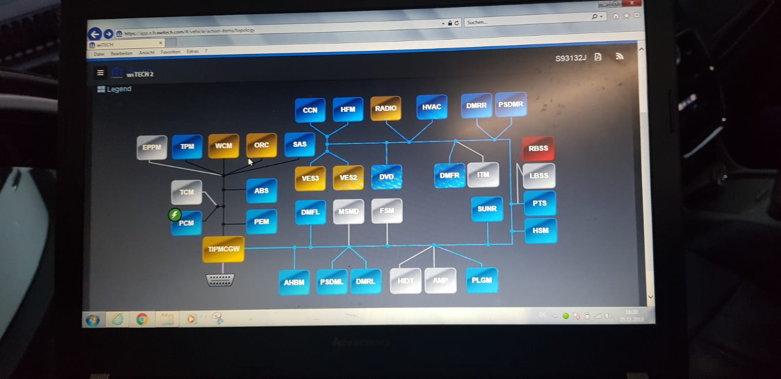

    Das WCM (Zündschloss) und ORC (Airbag-Steuerteil) nach Änderung des Ländercodes von US zu DE anfangen zu spinnen ist vollkommen logisch. Das EU-Modell hat ein zusätzliches Steuerteil für die aktive Motorhaube. Dafür fehlt der im US-Modell verbaute Fahrer-Knie-Airbag. Damit kommt sofort die Airbaglampoe, da das Steuertei nun eine Unterbrechung zum Knieairbag annimmt. Das WCM fängt mit Ländercode DE an zu spinnen, da es die im EU-Modell verbaute elektronische Lenkradsperre sucht. Da diese unterhalb der Lenksäule montiert ist, ist das auch der Grund, warum es im EU-Modell keinen Knieairbag gibt.
  • Hallo wollte mal Rückmeldung geben war heute wieder bei chrysler und habe den anhand der beschreibung von euch erklärt wie er das umstellt und siehe da heute konnte er das machen aber gestern nicht .der hatte überhaupt kein plan.jetzt funktioniert alles wieder so wie es sein soll .danke nochmal. :D
