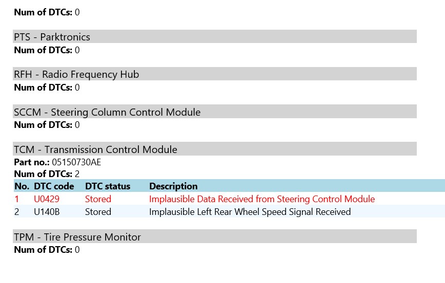

Dann nach reschschiren im internet und einige testen mit Appcar DiagFCA
komm ich auf diagnose das ABS sensor hinten links funktioniert nicht.Neue
sensor bestellt original15€ und getauscht,fehler gelöst und past alles
außer einem
1-U0429-Stored Implausible Data Received from Steering Control Module -
die fehler kann nicht löschen ![]()
