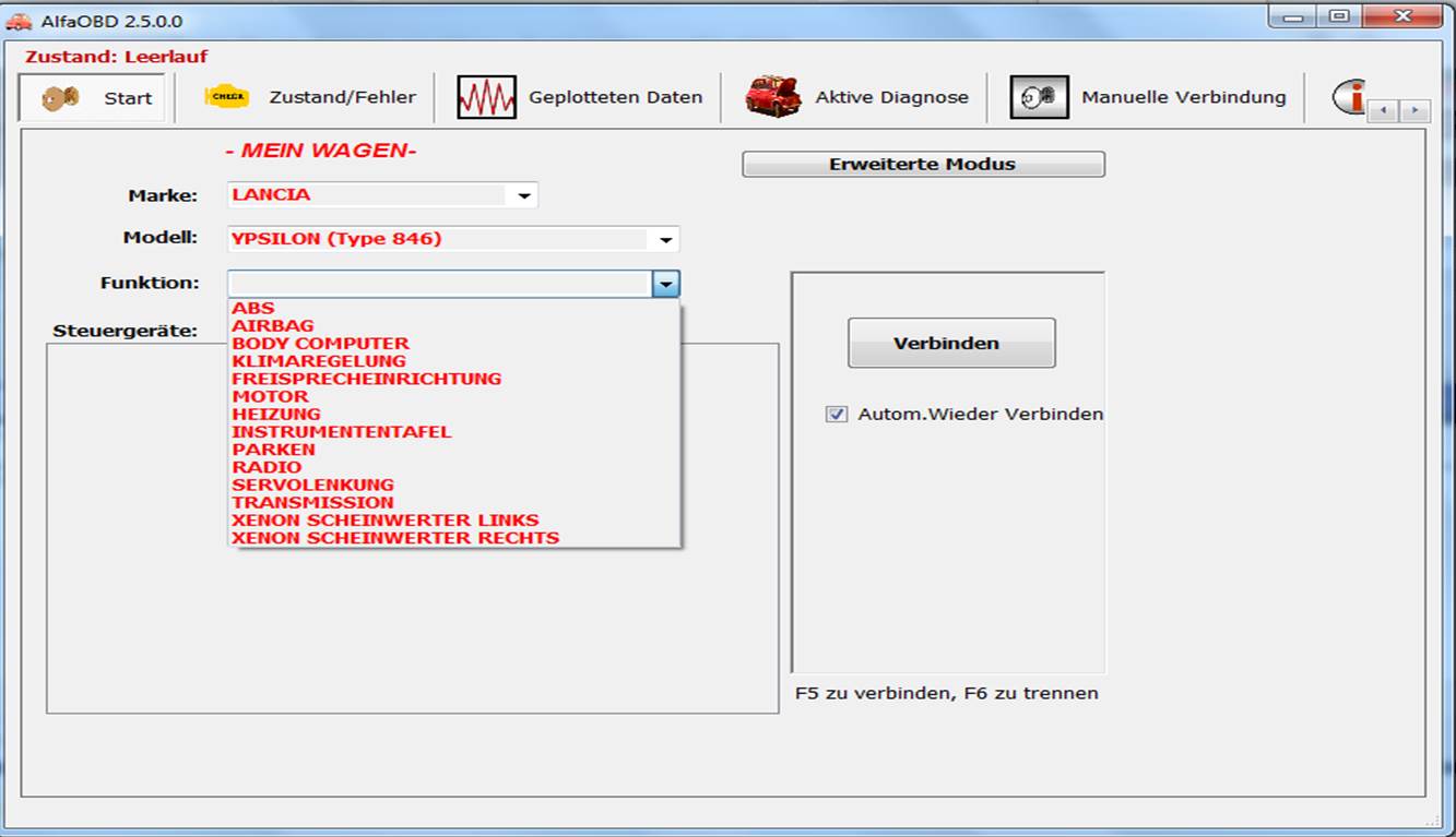

Wenn Du den Ypsilon noch länger behalten und möglichst viel selbst machen willst, würde ich Dir die Anschaffung der Diagnosesoftware "AlfaOBD" mit passendem Interface empfehlen, kosten jeweils ca. 50 Euro und die Software ist ohne zeitliche Einschränkungen nutzbar und updatefähig. DerYps 846 ist auch enthalten.
SG -
