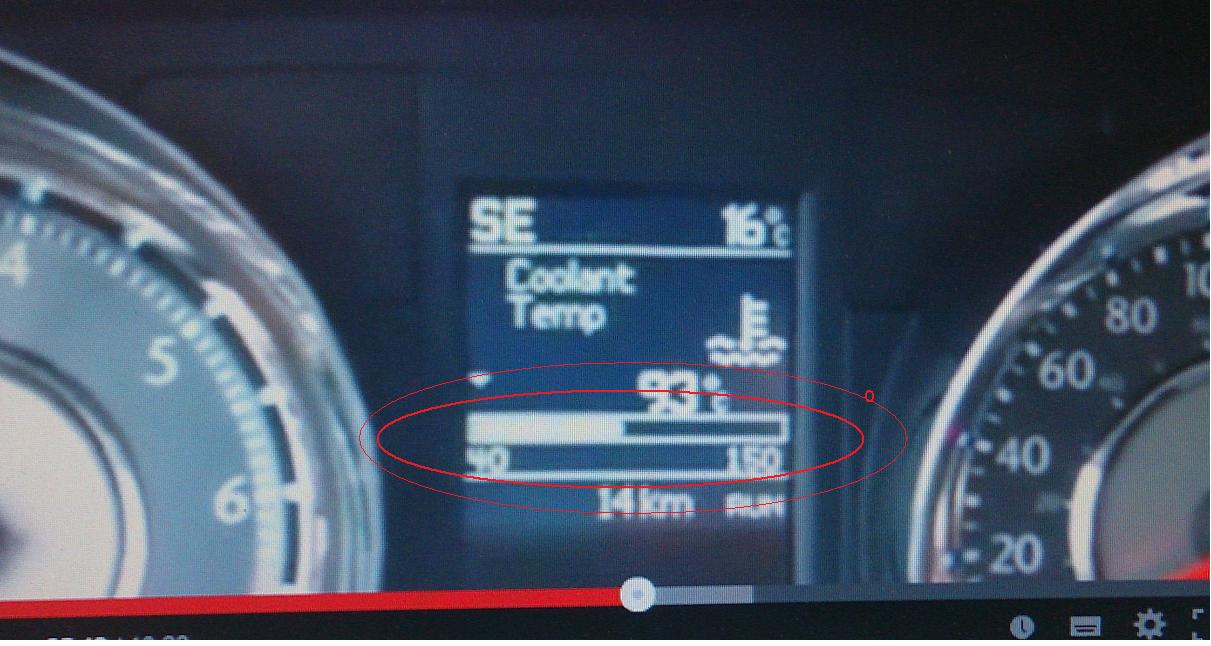

Hallo Voyager Gemeinde!
Hab mal eine Frage?
Gibt es für unser Voyager ein Softwareupdate für unser EVIC System?
Wenn man sich die neuen Videos der neuen 2014 Town & Country´s anschaut, dann kommt wenn man in die Einstellungen "Vehicle Info" (Fahrzeuginformationen) geht und unter Kühlmitteltemperatur oder Öldruck geht, kommt bei mir nur die Zahlenanzeige, und bei den neueren Modellen kommt auch die LEISTE wie beim Spritverbrauch....
Vielen Dank für die Info
Ralf
Schaut mal was ich meine...
