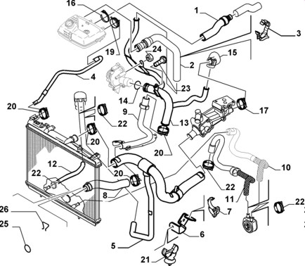

9654975680 ROHR 193,52€ incl. 85,40€ incl. (diesen Preis hatte ich bei Eper online)
9654975780 ROHR 160,11€ incl. (hier ist bei Eper online kein Preis drin)
Änderung D8257
8257 - NEW WATER CONNECTING PIPE AND NEW ENGINE (DAT 15/05/2004, VET 10038)
Das spuckt Eper aus. Die deftigen Preise sind die aus meiner Offline-Version. Aber es geht ja in erster Linie um die Nummern.
Warum da 2 angegeben sind, weiß ich auch nicht.
Ich habe Mal eine Grafik angehängt. Teil 13 soll es sein. Ist übrigens das einzige vorhandene Rohr.
Ich hoffe Du kannst da was mit anfangen. Wenn das tatsächlich ein banales Rohr ist, wäre ein Klempner wohl die bessere Adresse.
