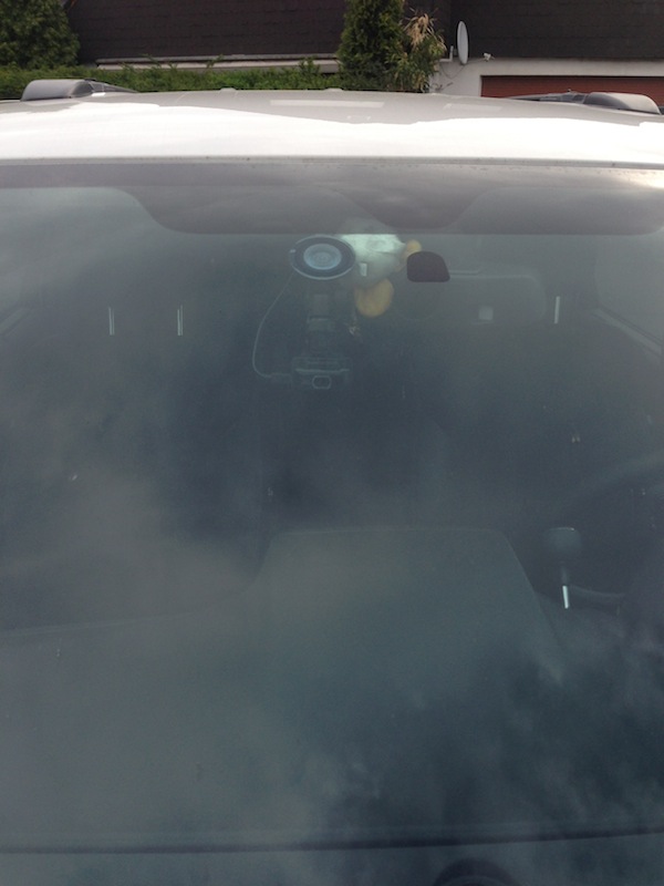

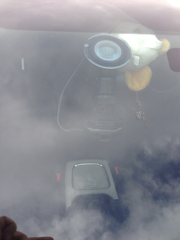

    Habe die
    Rollei CarDVR-110 GPS Auto-Kamera mit Mikrofon (Full HD, Weitwinkel-Objektiv) schwarz
    genommen. Guckt unter dem Spiegel auf die Strasse. Das Kabel im Himmel und an der A-Säule bis zur Mittelkonsole geführt. Sieht man nichts von. Durch das Loch im vorderen Fach bis zur Steckdose verlegt und eingestöpselt. Das Originalkabel ist ausreichend lang. Speicherkarte mit 32GB eingesetzt, eingeschaltet, Einstellung vorgenommen und funzt perfekt. Zündung an, Kamera läuft. Zündung aus, Kamera läuft 10 Sekunden weiter und schaltet dann ab. Gute Software dabei und ein Klasse Bild, auch mit Ton.......ist aber abzuschalten......
    Bin sehr zufrieden vor allem bei dem Preis.
