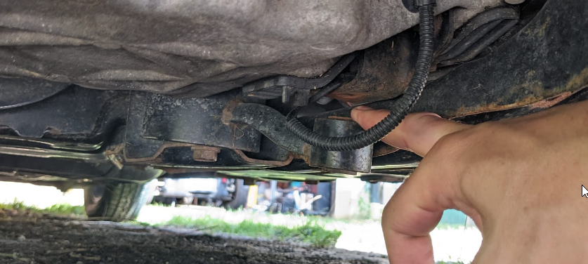

Klimaanlage ist undicht, beim Hinterrad kommt unter dem Gummi Kühlmittel heraus. Habe dazu einen alten Thread wieder reaktiviert.
Jetzt habe ich das selbe Problem: Unter dem Gummi hinten beim Rad tropft grüner Schleim heraus. Was ist eurer Meinung nach die beste Lösung? Die meisten Links in diesem Thread gehen nicht mehr.
