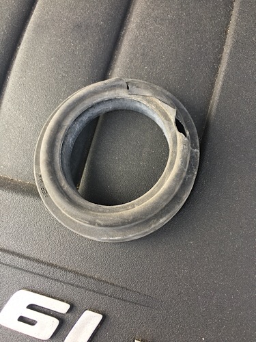

Hier noch die Bilder da zu.
Gummiring demontiert auf der Motorabdeckung ein Foto gemacht.
Lg
Swen

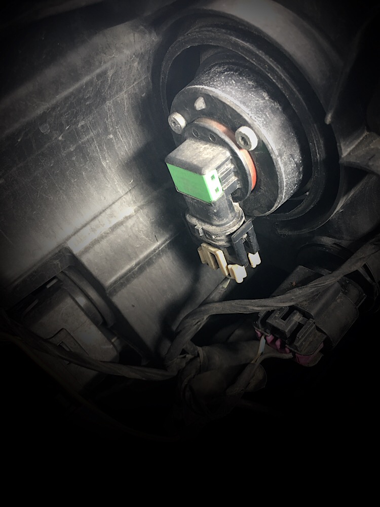

Hallo
habe mal genauer nachgeschaut.
Das ist nur eine Gummi kappe, die entfernt werden kann wen die H11 Birne Fernlicht rausgenommen wird.
Leider kann ich das Bild nicht hochladen da es zu gross ist.
Hat jemand eine Teilenummer?
Danke für Eure Hilfe
Lg
Swen
Hallo zusammen
Ich habe ein Problem mit meinem Linken Xenon Scheinwerfer, der Hat Kondenswasser.
Der Grund die Gummidichtung Membrane beim Fernlicht ist defekt.
Laut Händler gibt es nur den ganzen Scheinwerfer Kostenpunkt ca. 1030 Fr.
Weis jemand op der Halogenscheinwerfer gleich ist. Oder die Teilenummer dieser Dichtung
Lg
Swen

Ja habe Xenon.
Muss da zuerst die ganze Abdeckung demontiert werden um den Knubbel raus zu bekommen ?
Wie hast Du den Knubbel raus bekommen?
Lg
Swen
