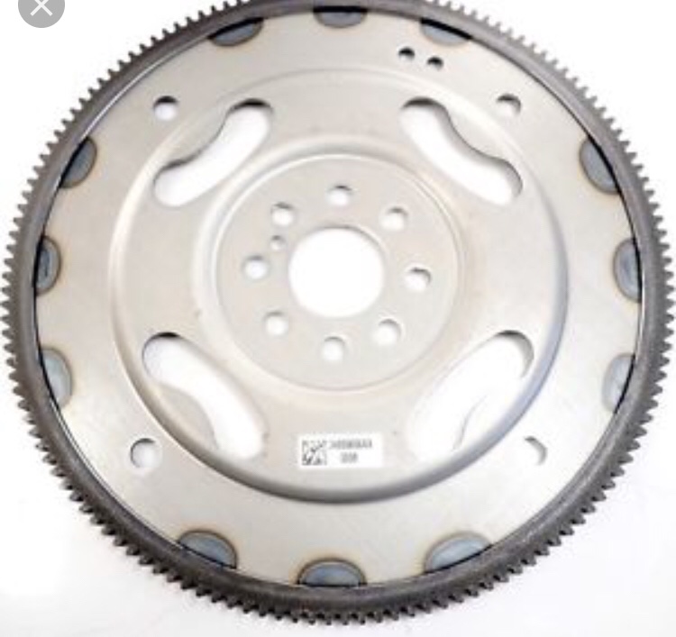

So jetzt ist klar das am Dienstag das Schwungrad ersetzt wird.

So endlich wurde da Problem gelöst.
Übeltäter war das Schwungrad.

hab nun selbiges Problem.Wäre fast auch auf 'defekten Klimakompressor' reingefallen...
Doch springt dieser an, quält er durch seine Last die Flexplate auf der komplett anderen Seite des Motorraums und erzeugt dabei dort diese mahlenden/klopfenden Geräusche.Teil ist unterwegs...OP in Vorbereitung ...Swen, noch alles OK mit deinem Dicken?
