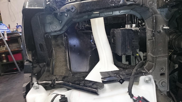

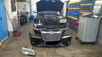

    hatte erstmalig die Möglichkeit einen Frontschaden am "Thema" instand zu setzen!
    Grundsätzlich das übliche "geschraube" ,also keinerlei "Hexenwerk"............bis auf eine Kleinigkeit, der Queträger zwischen den Längsträgern ist geschraubt UND geschweisst!!!!!
    Es sind zwar nur Schweißpunkte, aber bei einer beabsichtigten Reparatur sollte berücksichtigt werden, dass man doch ein "Schmelzverfahren" benötigt.
    Die Teilebeschaffung war kein Problem und innerhalb zwei Tagen in der Werkstatt......allerdings nicht unbedingt ein "Sonderangebot"!
    Äussere Karosserieteile wie Kotflügel und Stoßfänger kosten nicht viel.......VOKO ca. 100,-€.....Stoßfänger ca. 300,-€.
    ABER: Scheinwerfer brutto 1800,- €.......Kabelbaum (100cm Kupferlitze mit ein paar Plastiksteckern) 500,-€ 8| 8| 8|
    Das ganze "Kleingerödel" .....Frontmaske,Waschbehälter, Pumpen,Platikkäppchen hier und da ......summieren sich ganz anständig!!! 8| 8|
    Die Passgenauigkeit der Teile ist wie bei anderen Herstellern auch............um die 110%ige Spaltgenauigkeit zu erreichen musste ich am VOKO einige Nacharbeiten vornehmen, jetzt passt es aber besser wie neu!! :thumbup:
    Aber diese Problematik gibt es auch bei Benz oder Jaguar......ausser bei Franzosen, da kann man froh sein wenn das Teil zum Auto passt :thumbup: :thumbup: :thumbup: :thumbup:
