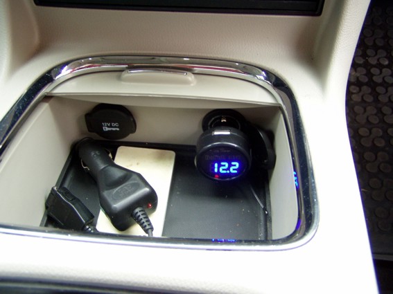

Da er nun 4 Jahre alt wurde hab ich ihm eine neue Batterie spendiert........will nicht eines Tages mit einem schlagartig verendeten Akku liegen bleiben, wenn`s geht noch im Ausland ![]()
Nach dem Wechsel Fehler gelöscht und Probefahrt durchgeführt........er hat in dieser Zeit das Bluetooth nicht verloren (was sonst eigentlich mit hoher Wahrscheinlichkeit passierte)...........und beim passieren der (ober erwähnten ) Bundesstrasse kam die Meldung mit dem Totwinkelassi auch nicht mehr!
Ich habe eigentlich keine logische Erklärung für dieses Phänomen.....aber Unterspannung kann es nicht sein, da er lief wenn die Ereignisse auftraten ![]()
