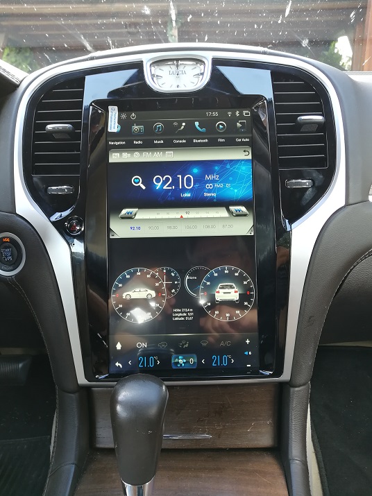

    Android Auto nachrüsten
    Funktioniert echt super.
    Ich hatte zuerst das große Display eingebaut gehabt, dass war aber echt träge.
    Hiermit werden keine Funktionen des normalen Radios eingeschränkt
