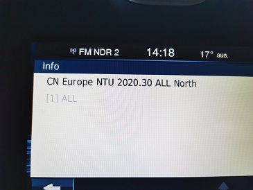

gute neuigkeiten Kay
kannst du uns die länderliste von deinem posten?
für alle die sich von kay die karten holen wollen -> ich habe eine step-by-step anleitung auf deutsch für ein update bei ctp 11 und 12.
an dieser stelle danke an vincent (vince56) der die rohdaten dafür zur verfügung gestellt hat. -
