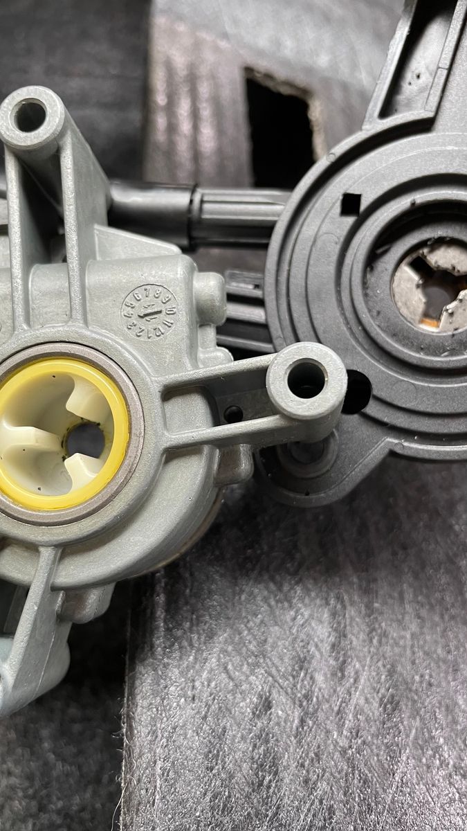

Hi, nein, dieser Zapfen ist beidseits symmetrisch, aber nur eine Seite wird genutzt. Einfach ausnehmen und umdrehen.

Das Heckrollo eures Themas klemmt fährt nicht aus / ein?
kostenlos selbst Reparieren!
Man entfernt links und rechts die gesteckten Kunststoffabdeckungen im Kopfbereich,klappt die Sitze um, entfernt die Clipse der Hutablage, zieht die Hutablage raus, schraubt 3 schwer zu erreichende Schrauben raus, clipst den Stecker des Antriebs aus und kann die Hutablage als Einheit rausnehmen.
Bei meinem 2012 war es so, dass der Kunstsoffzapfen am Motor des Heckrollos durch das Drehtmoment zerstört wurde.
Das Gute in meinem Fall, man kann diesen Zapfen einfach herausnehmen und umdrehen.
Motor wieder montieren, Hutablage montieren, einführen und testen.
Ich habe leider nur diese wenigen Fotos - aber ich möchte wenigstens darauf aufmerksammachen, dass es meist ohne Kosten selbst zu reparieren ist - es sei denn, jemand hat dies schon einmal so repariert
